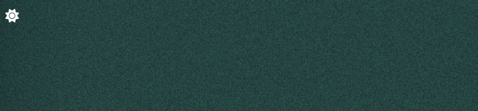

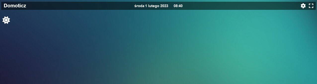

Od kilku dni walczę z wyświetlaniem pogody w dashticz lecz bez skutecznie.
Wygenerowałem klucz klucz api na https://openweathermap.org/
W głównych ustawieniach mam:
config['owm_api'] = '8af221b0bc4022e7c72e03f8b1eb7766';
config['owm_city'] = 'Szerzyny';
config['owm_name'] = 'Pogoda';
config['owm_country'] = 'PL';
config['owm_lang'] = 'PL';
config['owm_cnt'] = '4';
Dalej:
blocks['myniceweatherblock'] = {
   type: 'weather'
    apikey: '8af221b0bc4022e7c72e03f8b1eb7766',
   city: 'Szerzyny',
columns[26] = { blocks : ['myniceweatherblock'], width: 12}
screens[5] = { columns: [26]}
A w dashticz tylko:

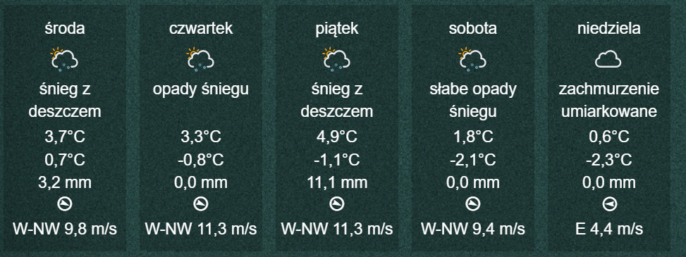

Uruchomiłem to w 15 min , ale kilka uwag na początek
 Jak było wygenerowane wcześniej to ,
//Konfiguracja Pogoda OWM
config['owm_api'] = 'sjjsnao34343jjjj3333333';
config['owm_city'] = 'AFE-forum';
config['owm_name'] = 'ZA OKNEM';
config['owm_country'] = 'pl';
config['owm_lang'] = 'pl';
config['owm_cnt'] = '3';
config['owm_min'] = true;
config['owm_days'] = true;
config['static_weathericons'] = false;
blocks['pogoda'] = {type: 'weather',count: 5, interval: 3,width: 12}
Efekt
A taki jest efekt z Twoim API

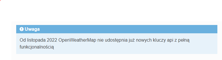

@daro1003 ten manipulator pokazuje widget pogodowy, jakiś godzinowy zapewnie, twój klucz nawet w HA nie chce działać oprócz trybu godzinowego. Znaczy to tyle, że ma okrojoną funkcjonalność, a dashticz żeby pokazać kilka dni wymaga klucza z pełnymi uprawnieniami.
Takie klucze od niedawna są płatne

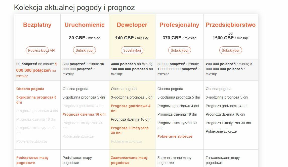

Ale opłata jest za więcej wywołań w trakcie minuty:
pogoda
Więc coś za free powinno chyba wyświetlić.+

A gdzie w tym bezpłatnym planie masz zaznaczoną prognozę dzienną ?
