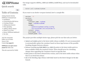

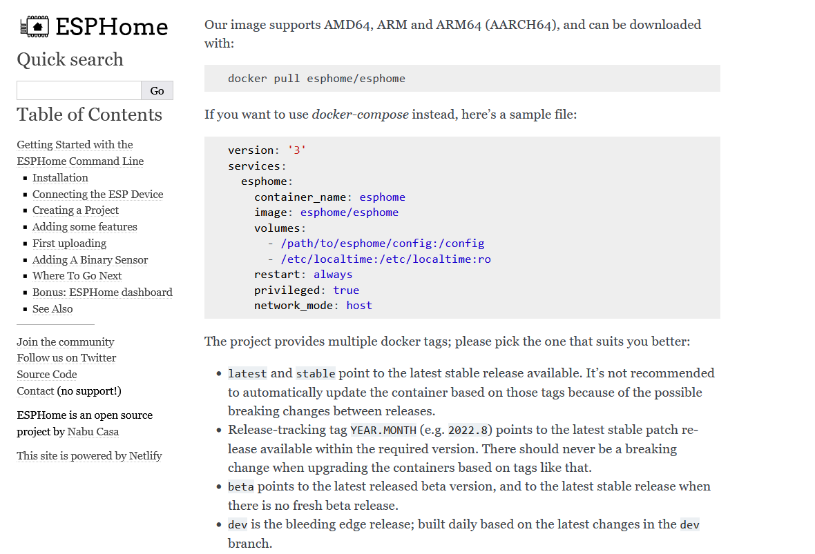

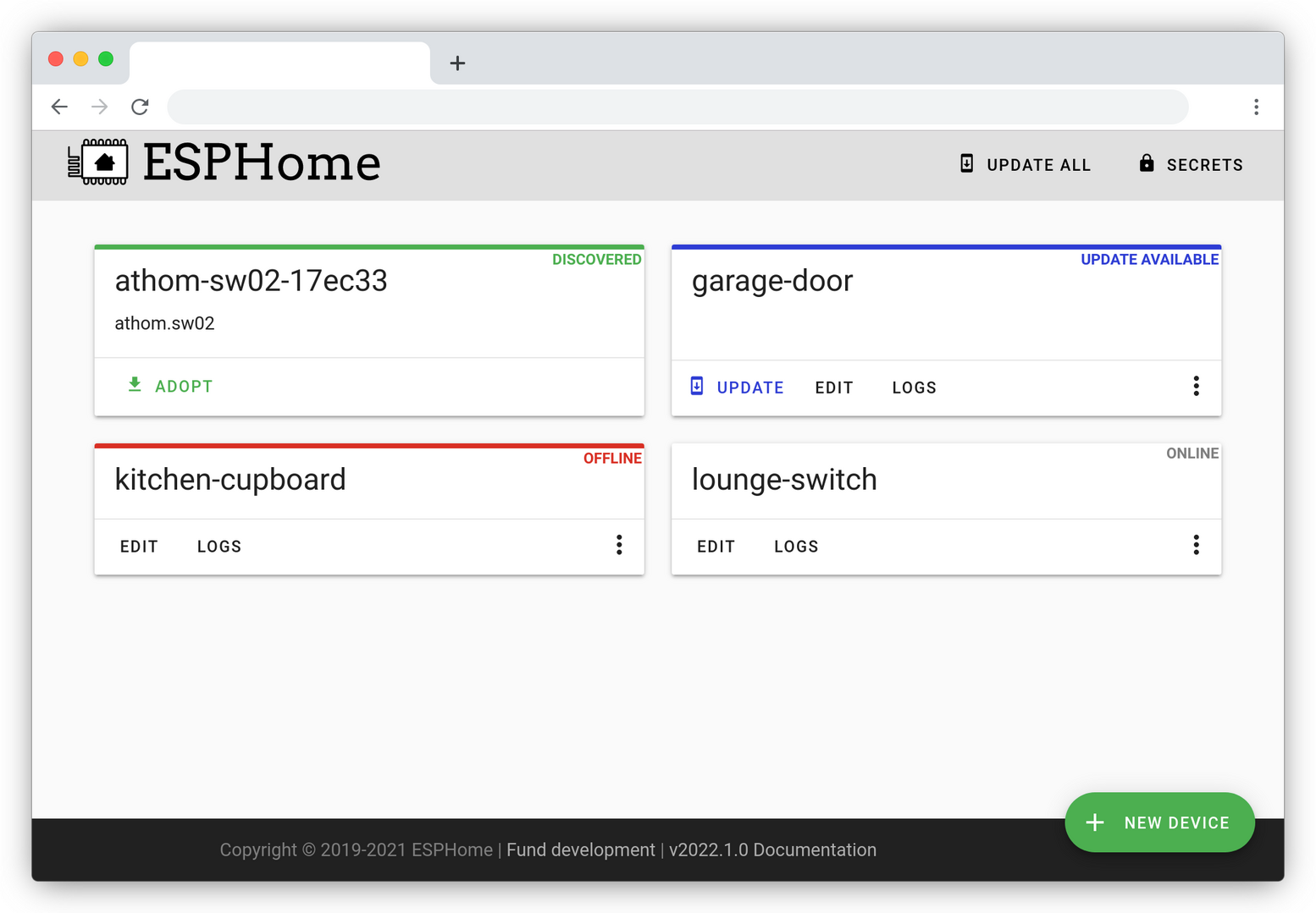

1. ESPHome można uruchomić pod różnymi platformami niezależnie od HA. Może działać jako np. kontener Docker'a. W każdej z tych platform można uruchomić WEB UI na porcie 6052, tak zwany ESPHome Dashboard. Nie jesteśmy skazani na sam wiersz poleceń.
dashboard states
Z niego robimy wygodnie konfigurację projektów w YAML, kompilację wsadów bin, a nawet flashowania ESP. Proponuję posiłkować się dokumentacją projektu, a nie szukać wszystkiego na YT.

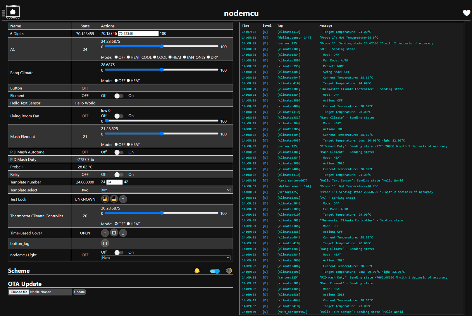

2. Na etapie konfiguracji w YALM można dodać obsługę WEB Serwer'a na porcie 80. Zyskujemy WEB UI dla obsługi i debugowania gotowego urządzenia ESP. Z niego możemy robić kolejne aktualizacje po OTA itp.
https://esphome.io/components/web_server.html
web server v2
Podsumowując, włączając komunikację po MQTT i WEB Serwer można wcześniej skompilować i wgrać (bez udziału HA) wsad do ESP, który będzie działał niezależnie od HA i miał WEB UI.
