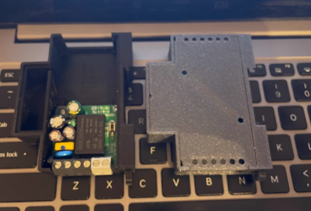

budując na tym co napisał @isom jeśli możesz aparaturę trzymać w skrzynce rozdzielczej to jeszcze może tego stycznika co proponuje @isom sterować sonoff'em mini, który możesz włożyć w obudowę na szynę rozdzielczą i będzie do w miarę dobrze leżało w skrzynce. Dokładnie tak włączam zasilanie pieca 9kW - przy czym u mnie jest piec 3-fazowy i używam stycznika na 3fazy Hager'ana szynę
Pzdr.a
Dodane : 30/01/2023 8:43 pm
trr i isom zareagowali
@adrian super pomysł z tą obudową na dwa moduły 🙂

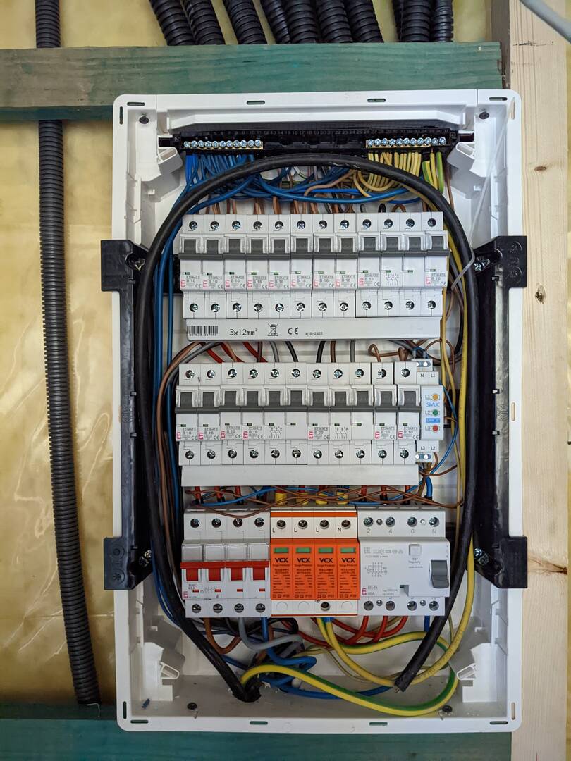

@adrian @isom
Dziękuję za odpowiedzi.
Ze względu na brak miejsca w TM skłaniam się do opcji podesłanej przez kolegę @isom.
Mogę się pozbyć 2 wyłączników, które są puste - 2 rząd, 1 i 2 od lewej.
2022 10 30 13.20.28
 Sonoffa mini lub basic wcisnę do rozdzielnicy teletechnicznej, którą zabuduję poniżej TM i to mi załatwi sprawę.
Taki układ mi pasuje.
Oczekiwałem automatyzacji utrzymywania zadanej temperatury oraz grzania głównie w II taryfie oraz możliwości dogrzania budynku przed przyjazdem na miejsce. No i to wszystko dam radę ogarnąć za pomocą logiki poskładanej w Blocky oraz dostępowi zdalnemu do zmiany harmonogramów. Tak przynajmniej mi się wydaje 😉
Edit:
Dla mojej konfiguracji będę musiał wziąć większy moduł, bo zaproponowany przez @isom jest do mocy nominalnej 4kW, a u mnie jest 4,5kW.
Zatem jak się włączy obwód i wystartują wszystkie grzejniki, to może być za mało. Niemniej jednak to już kosmetyka. 😉
P.S. a mniejsze grzejniki 1, 0,5 i 05kW, które mam na poddaszu (oddzielny obwód) mogę odpalać bezpośrednio z Sonoff? Oczywiście każdy grzejnik oddzielnie (lokalnie).
