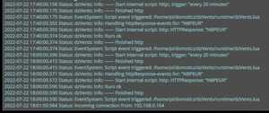

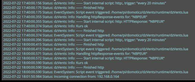

odpaliłem to na potrzeby tego tematu ale za trzy godziny mogę wstawić kolejne logi
