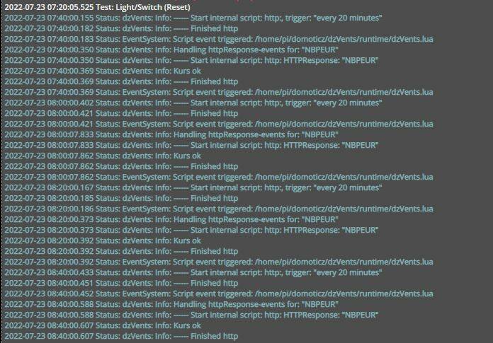

po ponad miesiącu od uruchomienia automatycznego resetu widzę znaczącą poprawę w korzystaniu z internetu-rzadko się zwiesza (co dziwne -wychodzi na to ,że sam livebox na wifi to w dużej części powodował...) , a jeśli już się zwiesi ,to prawidłowo się resetuje.
Teraz chciałbym dołożyć kolejny odczyt danych z internetu , aby wykluczyć awarię strony NBP. Zgodnie z instrukcją z naszego forum zainstalowałem u siebie odczyt najbliższego czujnika Airly-wszystko działa.
Nie wiem tylko jak powinien wyglądać zapis odczytu po https. Poniżej wklejam działający reset tylko wg odczytu kursu € w NBP
