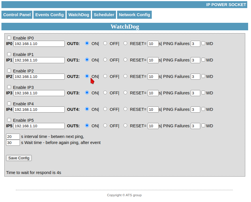

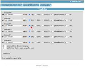

@bobrow może chcesz gotowy układ? lan kontroler, wbudowany watchdog

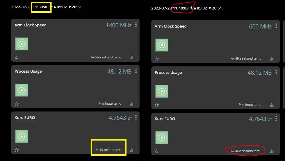

Za każdym razem gdy skrypt połączy się z NBP aktualizuje czujnik więc czas zaczyna być liczony od nowa , innymi słowy jeśli tak jak ja uruchamiam skrypt co 20 minut ( widać to na zrzucie ) a załączenie resetu może nastąpić po 40 minutach to jeśli będą dwa nieudane połączenia  zostanie załączony reset . Dziś zrobiłem test o  7.20 i drugi o 11 , w międzyczasie czujnik był cały czas aktualizowany i nie wystąpił ani jeden niekontrolowany reset
3

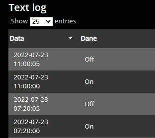

Gdyby coś było nie tak to między 7.20 a 11 powinno być jakieś załączenie , tych logów nie da się edytować żeby coś ukryć a ostani wpis widać 5 sekund po 11
Wiem że nie każdy korzysta z motywu, który pokazuje ostanie odczyty ale wystarczy porównać czas w domoticz i zapis w kafelku czujnika
4
lastUpdate.
 To to co widać na dole w jednym przypadku 19 minut a w drugim kilka sekund temu

Logi switcha :
Dodane : 23/07/2022 11:22 am
