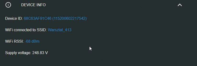

Takie pytanie w schelly 2,5 jest informacja o napięciu w sieci :
napiecie
Czy da rady mieć podgląd w domoticzu tego napięcia ?
Temperaturę schelly w domoticzu widzę a napięcie da się ?

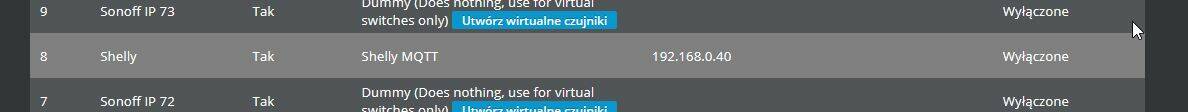

Tak jest plugin:
Plugin

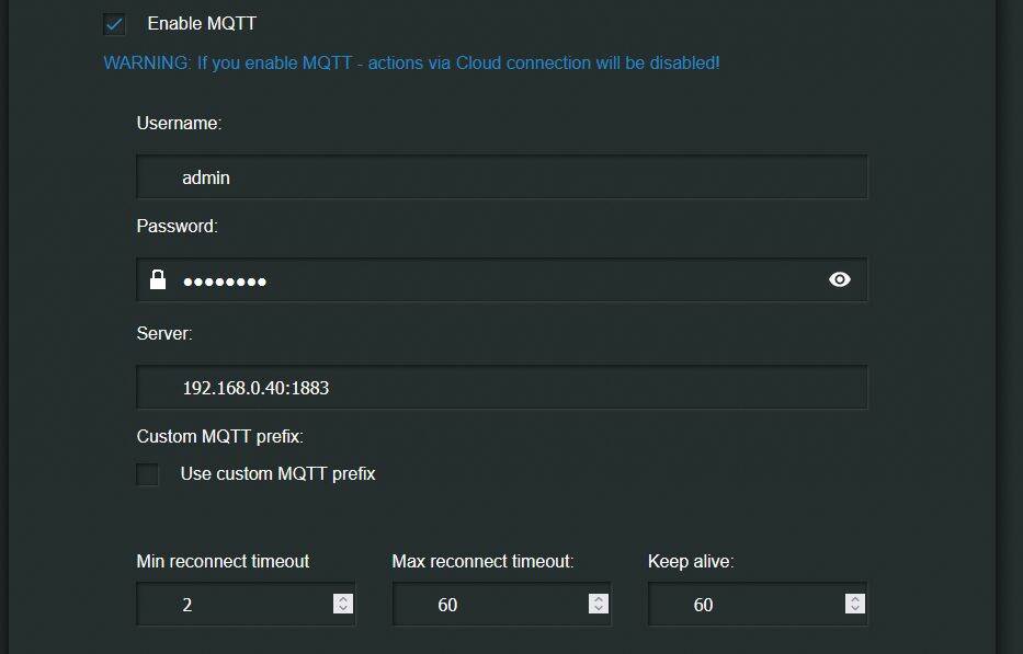

I w Shelly ustawione:
shellyMQT

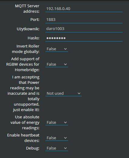

 I ustawienia pluginu w Domoticz:
PluginUstawienia

Plugin nie czyta napięcia
Dodane : 22/07/2022 7:46 am
Czyli dane nie do wykorzystania w domoticz.
