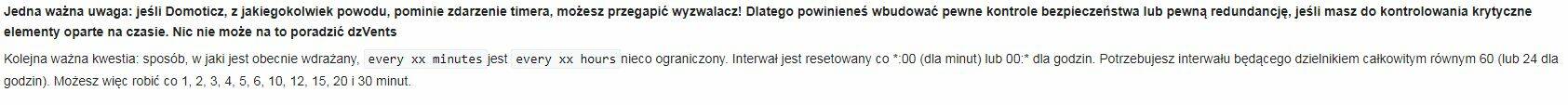

Czasy kolego i tylko czasy czemu 16 skoro co 5 minut ? I jeszcze co 80 sek reset a dlaczego akurat tak skoro przekracza te 16 min ? 15 minut + 80  sek nie równa się 16 minut
Co ma się zrobić w tej 16 minucie skoro skrypt się ma uruchomić co 5 minut ?
A to już bez komentarza , nawet dokumentacji się nie chce przeczytać, która nie zostawia złudzeń
Dodane : 22/07/2022 10:00 am
(@bobrow)
Wpisów: 386
Rozumiałem to tak :
-co 5 min odpytuję kurs (taki czas ze względu na testy , normalnie jest 15 min)
-16 min to czas w którym jeśli min raz nie wystąpi warunek j/w to zadziała switch (planowałem dać 3x15 +1 min=46min)
-czas zadziałania dałem 80s , a było 20s (więc się "wyrabiałem")-zwiększyłem bo nie działało.
Ale ok-to powinno być tak prawidłowo do testu np :
-odpytanie co 5 min
-sprawdzenie warunku co 20 min
-czas działania switcha 20s
Dobra, chyba wiem-czas kontroli musi być wyraźnie większy od czasu 3 prób i stanu switcha ON.Czyli min dla w/w warunków kontrola powinna być 17 min .Dobrze myślę ?
Dodane : 22/07/2022 10:41 am
@bobrow i co by dało gdybym wstawił swój skrypt ? I tak byś go próbował przerobić według własnych wizji . Już wiesz dlaczego tego nie zrobiłem
Pamiętaj że powyżej 15 min musisz sprawdzać nie częściej niż 20 bo taka jest gradacja i wyraźnie o tym jest napisane w dokumentacji

Gdybym zostawił z długimi czasami odpytania to by i tak nie działało-nie zauważyłem (chyba nie było podane) ,że trzeba mieć wyraźnie dłuższy czas głównej kontroli od pełnego cyklu.
A tak przynajmniej znowu się czegoś nauczyłem...dla mnie to całkiem dużo.
Dzięki za pomoc-popołudniu zrobię test (i zapiszę sobie w moim kejeciuku z uwagami do domoticza)
Dodane : 22/07/2022 10:47 am
Dodane przez: @bobrow
Wcale mi się "nie chciało" tylko nie przyszło mi to głowy... zasugerowałem się tym ,że przecież to działało w poprzednich testach
Czasem warto zajrzeć bo można się zdziwić a Ty cały czas na gotowcach chcesz bazować, co to da jak sobie źle przerobisz ?
Dodane : 22/07/2022 10:50 am
@bobrow cieszę się że coś z tej lekcji zostało i może czasem jestem złośliwy ale to wynika z tego że dużo czasu Tobie poświęciłem
Dodane : 22/07/2022 10:58 am
(@bobrow)
Wpisów: 386
Finalnie zostawię tak :
-odpytanie co 15 min
-kontrola co 1 h
-czas resetu 30s
Wtedy domoticz będzie miał spełnione warunki z manuala...
