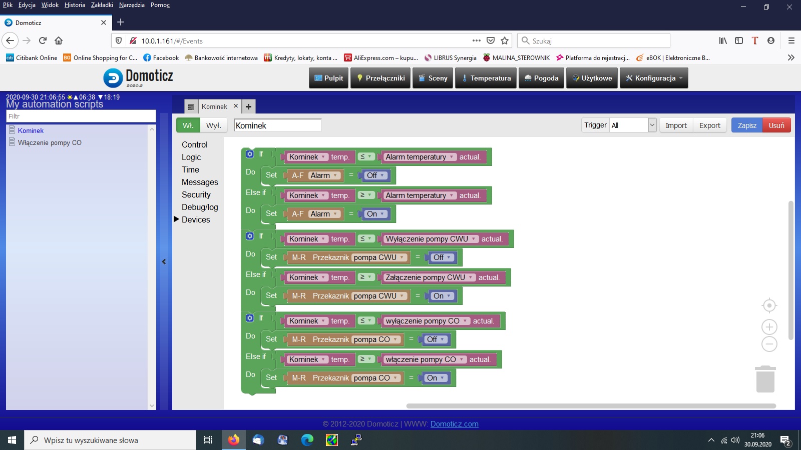

Dlaczego mi to nie działa?

Z tego co pamiętam to blocky jest ograniczony tylko do jednej instrukcji "if" z "else". Tak więc wszystkie warunki powinny być w pierwszym bloku "if". Miałem kiedyś z tym problem. Dlatego jednak wole skrypty dzVents.

@tomekawa podstawowy błąd to to co napisał @steel_rat nie możesz łączyć kilku IF ( nie może być więcej niebieskich trybików niż jeden).
Drugi błąd który może spowodować nieprawidłowe działanie to warunki Jesli Temp <= Termostat to włącz coś a potem wyłacz jak Temp => Termostat . Pomyśl co będzie miał zrobić ten skrypt jak Temp  = Termostat , włączyć czy wyłączyć ? A może czekać aż wzrośnie albo spadnie ?

Dodam ze wieksze lub mniejsze moze byc od temperatury jakiejs tam to wlacz cos lub wylacz , a nie od wlacznika.
