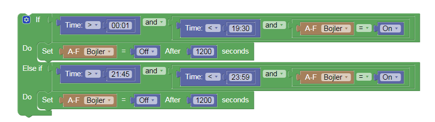

@maniolxm Jeżeli masz problem z napisaniem reguły w tasmocie , która aktywuje przełącznik po użyciu tego wbudowanego przycisku w to gniazdko to możesz ułożyć sobie w blockly co s podobnego do tego co na foto
regul
A ponieważ przeczytałem Twój wpis w temacie czujnika bezprzewodowego to postaram się wytłumaczyć o co w tym chodzi
Ten układ bloczków sprawdza stan tego gniazdka i  jeżeli zostanie włączone w wyznaczonych zakresach czasowych wyłącza go po 20 minutach, w pozostałym czasie ignoruje stan tego gniazdka.
Jeżeli chcesz zrobić więcej zakresów czasowych to możesz ten skrypt rozbudować. Pamiętaj tylko żeby zamknąć się z zakresami czasu w jednej dobie bo nie można ustawić np od 23:00 do 2:00 tylko trzeba od 23:00 do 23:59 i potem od 00:01 do 2:00

Jeszcze raz dziękuję . Już wiem dlaczego poprzedni blockly który układałem nie chciał działać . Bo nie zmieściłem się w tych strefach czasowych co piszesz . Miałem np. 23:00 do 2:00 . Może jeszcze gdzieś widziałeś , gdzie można by poczytać o tym blockly - reguły , znaczenie klocków itp .
