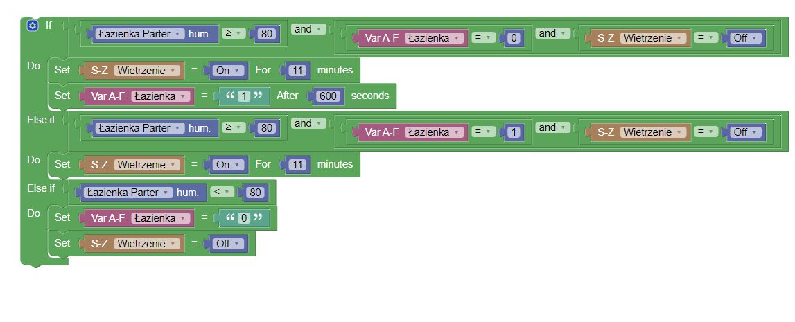

Proszę o pomoc jak w blockly powinien wyglądać układ dla funkcji:
Jeżeli wilgotność w łazience jest równa bądź większa 80% włącz przełącznik wietrzenie na 11 minut.
Następnie jeśli po 11 minutach nadal jest powyżej 80% ponownie włącz wietrzenie.
Jeśli wilgotność jest mniejsza niż 80% wyłącz przycisk wietrzenie.
Jakaś pomoc? 🙂

@jabuszko żeby to zrobić w blockly musisz dodać sobie jeszcze jeden warunek np w postaci zmiennej użytkownika , dodajesz w domoticz zmienną "łazienka" z wartością 0 i układasz
Jeśli wilgotność => 80% and "łazienka = 0 and przełącznik = Off
set przełącznik On for 11 min
set łazienka 1 after 600 sek
elseif wilgotność => 80 and łazienka = 1 and przełącznik = Off
Jesli wilgotność < 80%
set łazienka = 0
set przełacznik Off

Wyszedł taki potworek 😉
