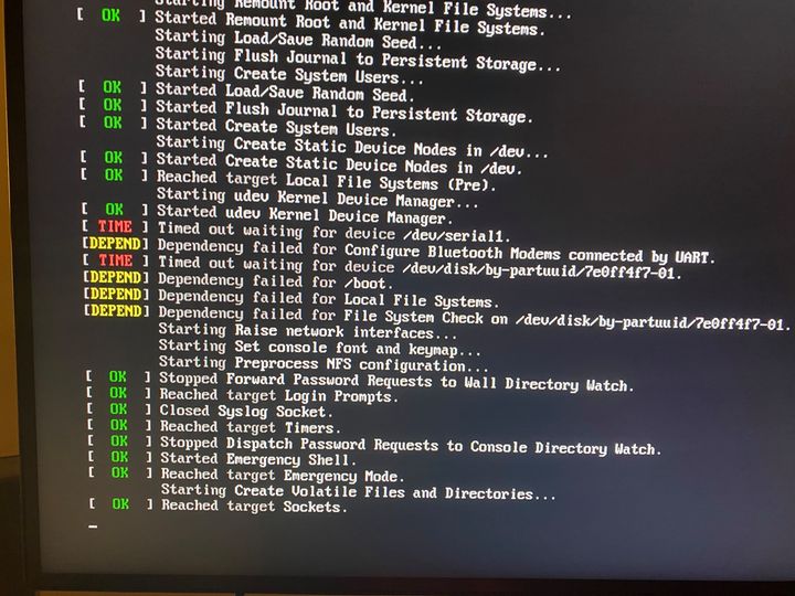

Na taniej przejściówce JMicron miałem błąd /dev/serial1 jak na załączonym obrazku
 121461911 3716568375044080 3253699539629748746 o

U mnie się nawet nie boot-uje ERROR000044 na ekranie startowym (na tym na którym jest kod QR). Raspberry zaktualizowane, Bootloader zaktualizowany Raspberry PI OS Lite uruchamia się z dysku, Smarticz nie. Przed chwilą pobrałem jeszcze raz obraz i dalej bez zmian czyli z Pena działa a z Dysku nie. Pobiorę jeszcze wersję 2020 i sprawdzę czy coś się zmieni.
