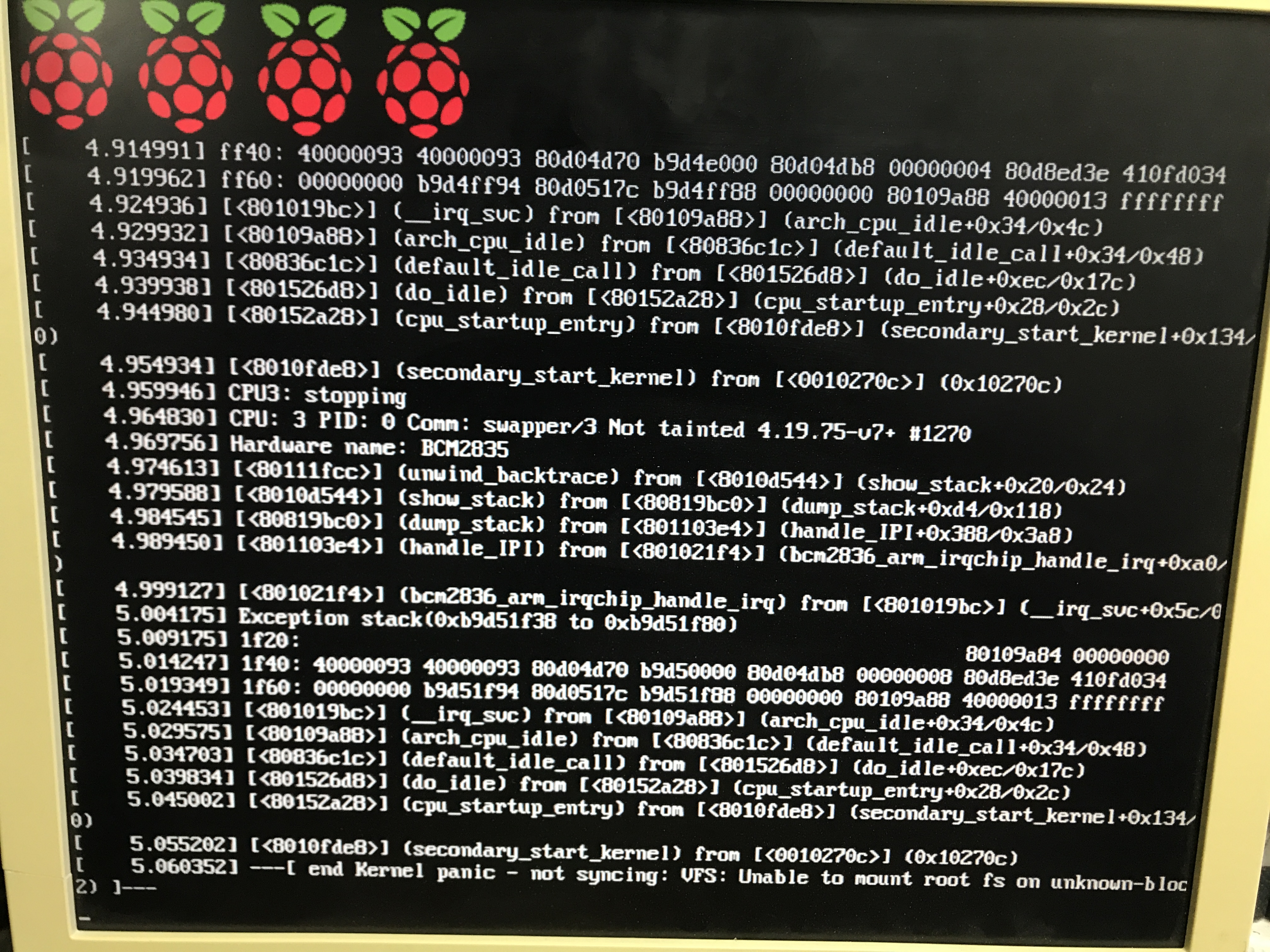

Zrobiłem wszystko drugi raz według Twojej instrukcji @isom tylko w kroku :
a jak chcesz zostawić sobie miejsce na dysku na np jakieś swoje pliki to ustawiasz końcowy sektor partycji przykład na fotce wpisanie 19000000 potem enter
wpisałem 19000000 reszta dalej wg instrukcji czyli zmniejszałem partycję. No i malinka zatrzymała się na:
Czyżby można było zwiększyć a zmniejszyć już nie ?
Dodane : 08/03/2020 6:01 pm
@daro1003 ja nie pisałem żebyś fdisk-iem zmniejszał partycję root , teraz to tylko wgrywanie od nowa a na przyszłość ja chcesz zmniejszyć to np tym
