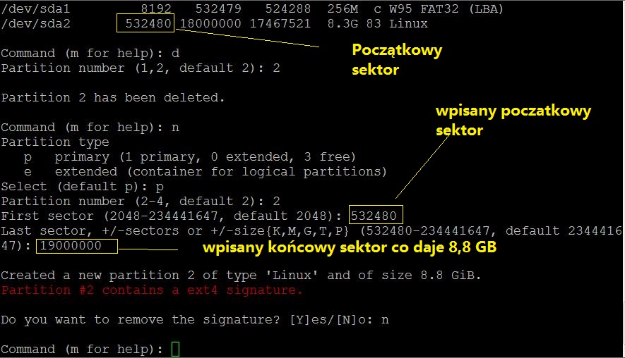

@sargus zacznij od
sudo apt autoclean
a zmienić rozmiar partycji root można nawet za pomocą fdisk
sudo fdisk -l
zobaczysz jak system widzi twój dysk , załóżmy że jest to dev/sda
wpisujesz
sudo fdisk /dev/sda
potem p i enter
następnie d czyli usuń partycję i enter
wybierasz 2 czyli partycję 2 i enter
zapamiętaj lub zapisz początkowy sektor partycji zaznaczyłem na fotce
fdisk 2
teraz tworzymy nową partycję czyli n i enter
wybieramy primary czyli p
potem numer partycji czyli 2
Teraz musisz przepisać dokładnie początkowy sektor partycji i zatwierdzić Enter
Jeżeli chcesz rozszerzyć partycję na cały dysk to w kolejnym poleceniu nic nie wpisujesz tylko enter
a jak chcesz zostawić sobie miejsce na dysku na np jakieś swoje pliki to ustawiasz końcowy sektor partycji przykład na fotce wpisanie 19000000 potem enter
potem gdy zapyta jak na foto to wpisujesz n
po tej operacji zatwierdz wszystkie zmiany wpisując w
potem q żeby wyjść
potem
 sudo reboot
po ponownym uruchomieniu
sudo resize2fs /dev/sda2
Koniec

@isom zastosowałem się do powyższej instrukcji i wszystko gra partycja sda2 mam pojemność 8,8G.
Jak wykorzystać pozostałe miejsce ? Trzeba stworzyć kolejną partycje ??
