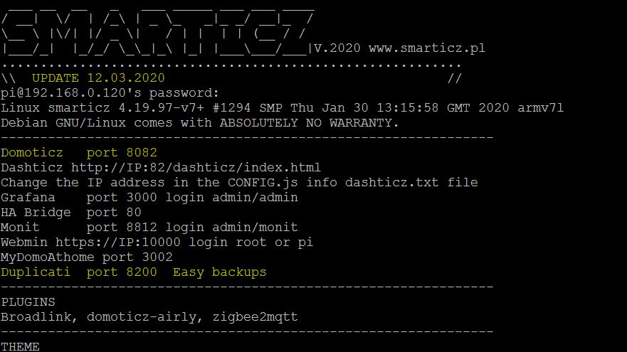

 Domoticz w nowym wydaniu ma ustawiony domyślny motyw i zmieniony Port na 8082 . Zmiana portu ma na celu odróżnienie wersji  ( wszystkie poprzednie były na 8084 ) i uniknięcie konfliktu z pracą  nowego serwisu  Duplicati.
Oczywiście wszystkie usługi współpracujące jak monit zostały przekonfigurowane do działania ze zmienionym portem .

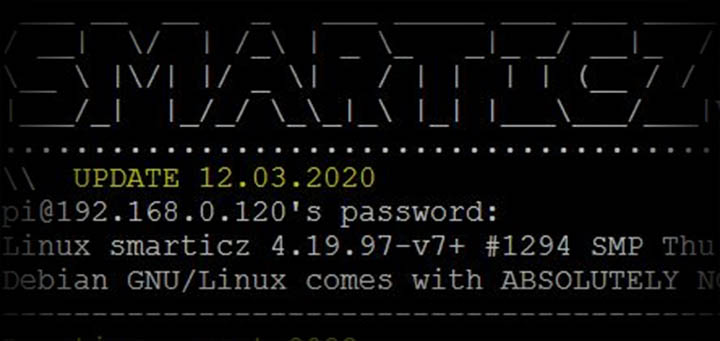

Przy logowaniu przez SSH dodany został wpis z datą aktualizacji , oraz uaktualniono opis.

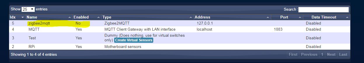

W domoticz wyłączona została wtyczka zigbee2mqtt , bez podłączonego sniffera  niepotrzebnie  obciążała procesor.
zigbee off

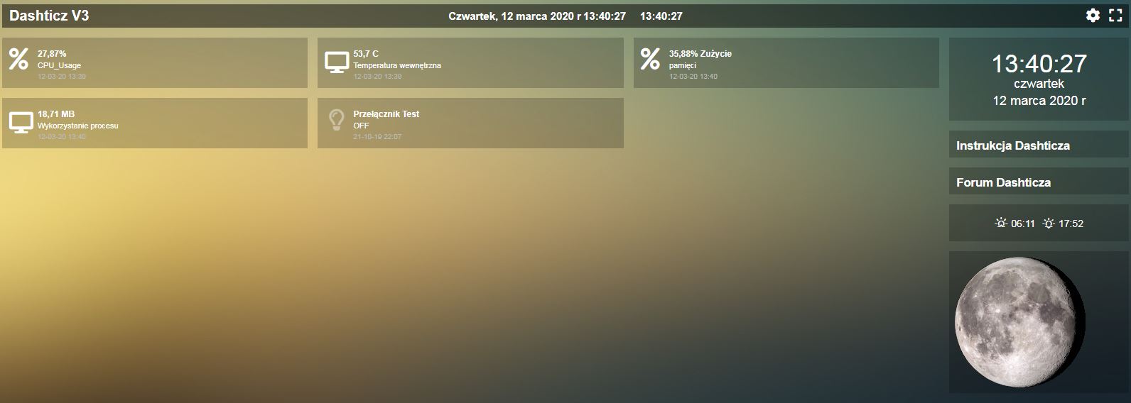

Zaktualizowana została wersja Dashticza do V3.4.3 beta ( lepsza obsługa kamer , wykresy słupkowe itp.)
dashticz v3
