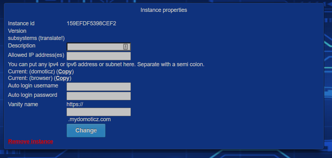

Co źle robię?:
1 - rubryka - nazwa (obojętna)
2 - adres przydzielony przez router do raspberry?
3 i 4 - nowy login i hasło do logowania się przez stronę my.domoticz?
5 https://.............mydomoticz.com   - wpisanie swojej nowej domeny do dostepu do strony?
Mam komunikat: "cross site reference error"

@art212 źle robisz próbując to uruchomić. To częściej nie działa niż działa i nie można użyć tego do aplikacji na telefon
Zobacz sobie to
https://www.smartnydom.pl/forum/domoticz/bezplatny-i-bezpieczny-dostep-do-domoticz-przez-internet-vpn-zerotier/
