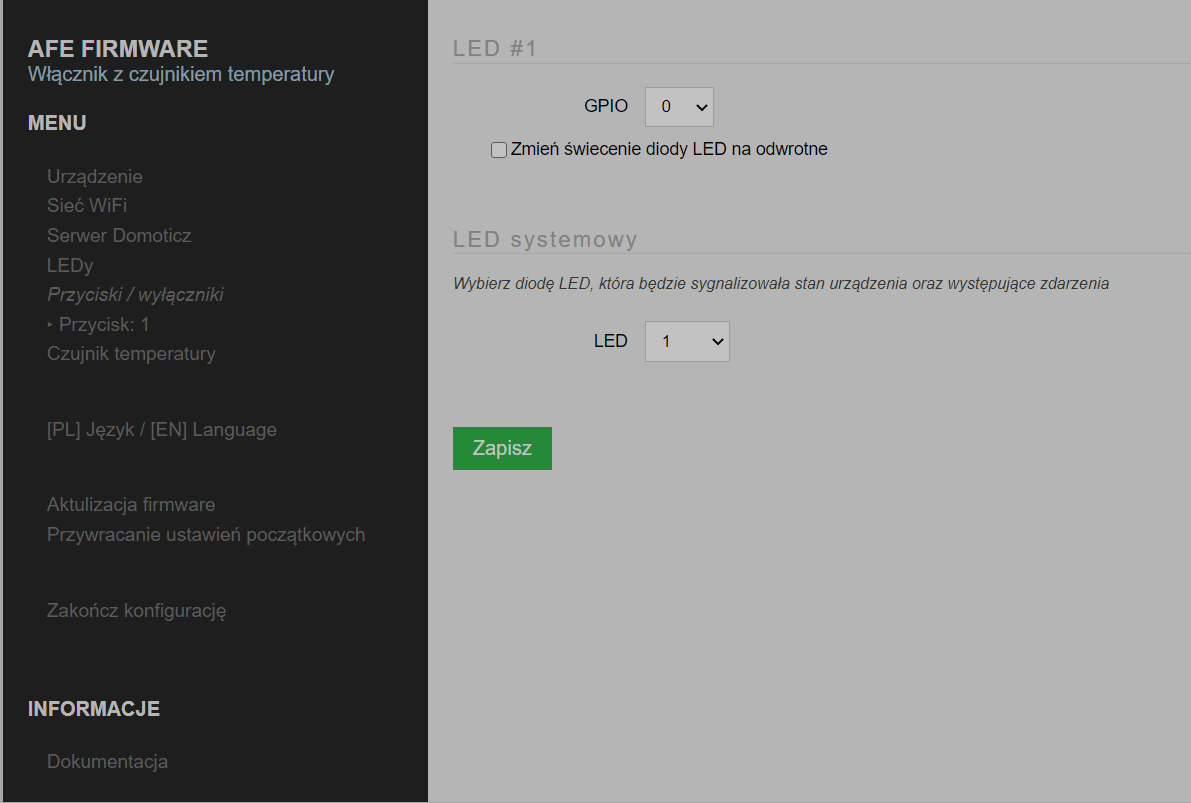

NO coś żle robię, czujnik jest widoczny a nie pokazuje temperatury. O co chodzi w zakładce LEDy? Ustawiam coś tutaj?

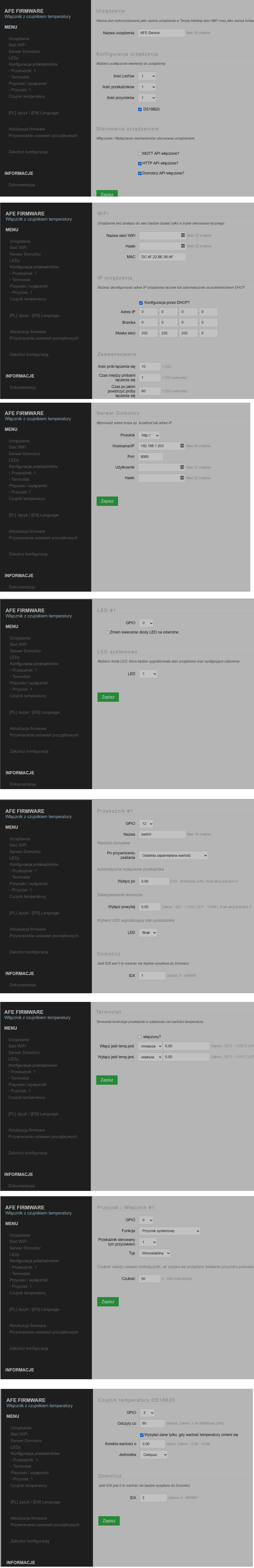

Czy ktoś mógłby zerknąć co źle robię? Oto moje wszystkie zakładki:
 qq
Dodane : 03/08/2020 8:00 pm

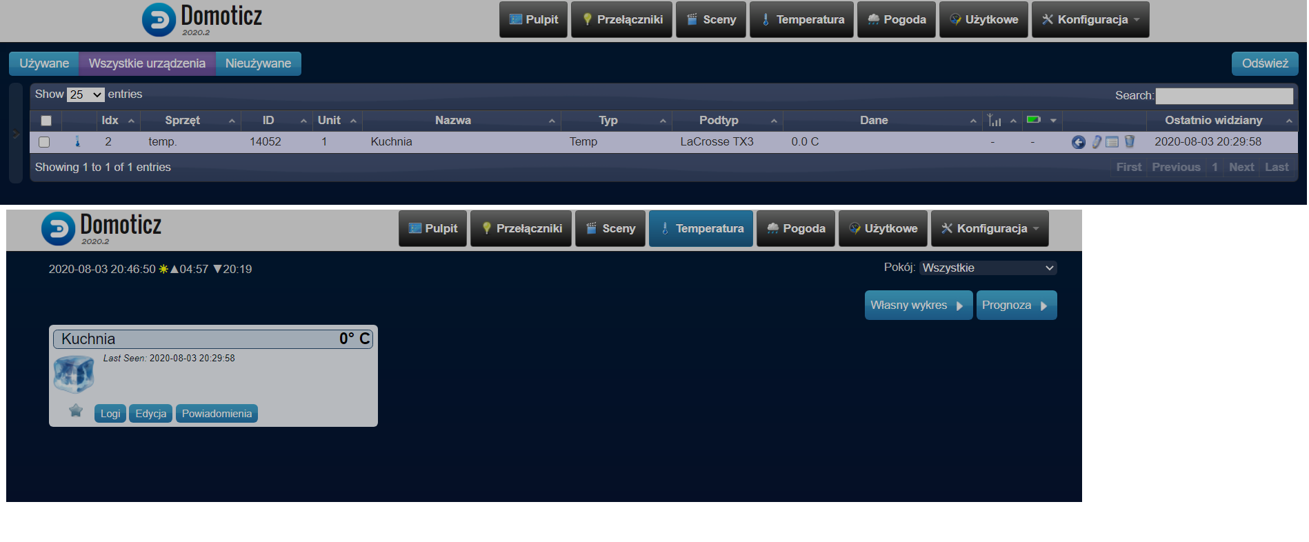

Tu z Domoticza:
 ww
Dodane : 03/08/2020 8:10 pm

Foty z AFE są za małe żeby coś zobaczyć wstaw tylko ustawienia serwera Domoticz i czujnika temperatury

Foty z AFE są za małe żeby coś zobaczyć - kliknij "otwórz w nowej karcie" i powiększ. U mnie otwiera się otwiera dobrze

@art212 przez to że ustawiłeś LED na GPIO 0 zamiast GPIO 13 nie widzisz co się dzieje z modułem . Przytrzymaj przycisk GPIO 0 przez dłużej niż 30 sek powinien się zresetować do fabryki.

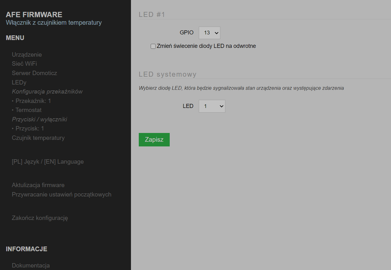

Ok weszłem z powrotem w ustawienia. Czyli tutaj co wpisać?
 nn

@art212 teraz jest Ok, wcześniej miałeś GPIO 0, według fotek z konfiguracji, które wstawiłeś. Znasz już IP tego modułu ?

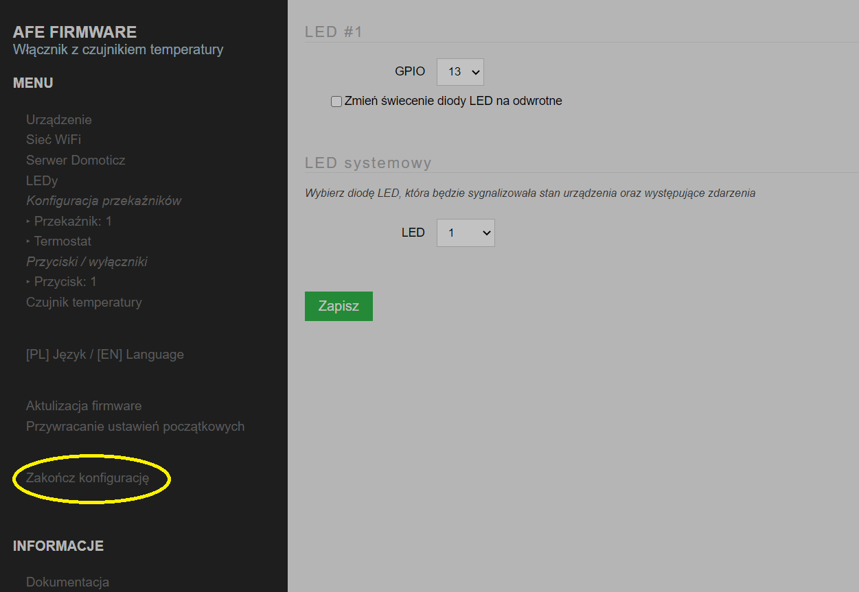

Dioda miga szybko bo moduł jest w trybie konfiguracji i z nikim nie rozmawia tylko czeka na zmiany. Jak zakończysz konfigurację i moduł przejdzie w tryb pracy wtedy zacznie rozmawiać z Tobą i z domoticzem .
Po zmianie ustawień w menu masz to co zaznaczyłem na żółto
 1596524526 nn
