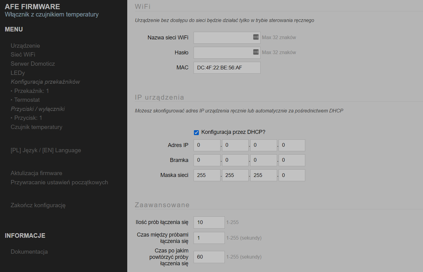

@art212 NIE!!! To jest adres sonoff w trybie AP, czyli twój  sonoff staje się takim routerem i pozwala się ze sobą połączyć przy pomocy tego adresu. Po dodaniu do sieci wifi ten adres już nie działa i moduł musi dostać adres z Twojego prawdziwego routera .
Jak nie wiesz jaki adres dostał moduł i nie widzisz co się łączy z Twoją siecią to pobierz apkę na tel WIFI Monitor, albo na kompa  Wireless Network Watcher

Kliknąłem "zakończ konfigurację" moduł się zrestartował a dioda nadal miga. Chyba jeszcze tą zakładkę trzeba ustawić? Czy tu trzeba wpisać dane z mojej domowej sieci wifi? Po co? Myślałem, że Sonoff wysyła sygnał do serwera domoticza bez pośrednictwa mojej domowej sieci... Coś źle rozumiem?
 bb
Dodane : 04/08/2020 9:30 am
@art212 A jak moduł ma rozmawiać z domoticzem , który jest połączony z Twoim routerem i ma przydzielony przez ten router adres ?
Moduł też musi być połączony z Twoją siecią i musi dostać adress z tej samej puli żeby mógł się połączyć z domoticz

Ok rozumiem, już wpisuję. Adres IP Sonoffa też wpisać w tej zakładce (tzn 192.168.5.1?)

Dzięki Kolego udało się, działa pięknie 🙂 Wirtualne piwko leci do Ciebie! 🙂 Już mi się rozjaśniło nieco 🙂

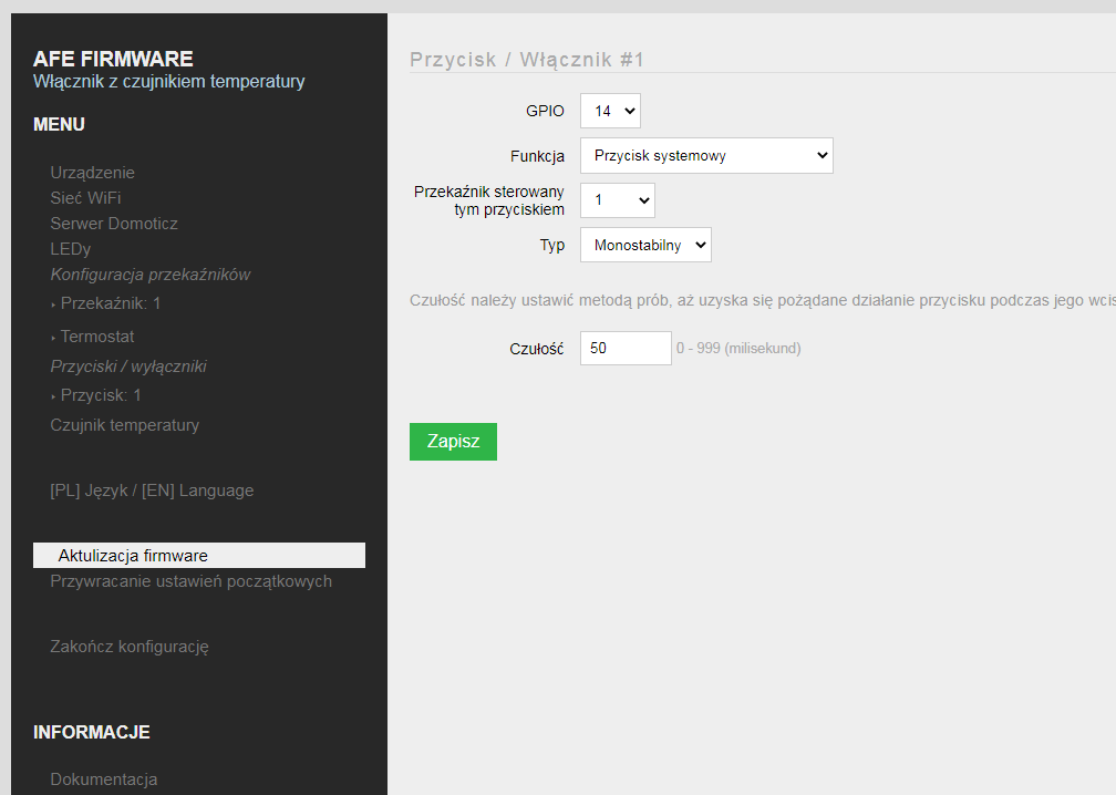

a podpowiesz mi jeszcze jak dodać jeszcze możliwość sterowania przyciskiem? Co muszę tu zaznaczyć?

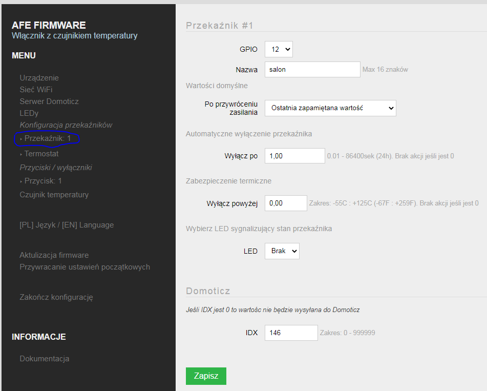

I drugie pytanie odnośnie Domoticza: Czy chcąc sterować tym włącznikiem muszę dodać jeszcze raz nowy sprzęt - wirtualny czujnik z nowym IDX-em? Czy dodać wirtualny przycisk na tym co już mam? Jak to skonfigurować?
Dodane : 08/08/2020 3:10 pm
@art212 Pierwsze co musisz zrobić to dodać obsługę przekaźnika, tak żeby pojawił się na liście menu Przekaźnik w sonoff to GPIO 12 a IDX musisz wpisać po utworzeniu przełącznika w domoticz.
Jak będziesz miał przekaźnik to w oknie które wstawiłeś tam gdzie masz Przekaźnik sterowany - BRAK  Klikasz i zmieniasz na przekażnik 1 , Typ zależy co chcesz wykorzystać jak dzwonkowy to zostawiasz Monostabilny , jak zwykły włącznik to zmieniasz na Bistabilny.
Ustawienie GPIO 14 to rozumiem wiesz że to ostatni pin za GND ?
Ustawienie Przekaźnika poniżej
 Przekaz
Ustawienia przycisku
 Przycisk
Dodane : 08/08/2020 5:11 pm
art212 zareagował
A którym przyciskiem chcesz uruchamiać przekaźnik ? Jak tym wbudowanym w moduł to GPIO 0

Wpisałem dokładnie te ustawienia. Żarówka się włączyła, widzę włącznik w Domoticzu, jej stan (że włączona), natomiast nie mam zupełnie "sterowania" - w sensie klikam na ikonkę "wył." i nic się nie dzieje. Coś jeszcze musiałem źle wpisać gdzieś...

"A którym przyciskiem chcesz uruchamiać przekaźnik ? Jak tym wbudowanym w moduł to GPIO 0" - chcę włączać przez Domoticz
Docelowo chciałbym aby była możliwość włączania czymkolwiek i wyłączania też czymkolwiek tak jak na tym filmie:

@art212 w akcjach przełącznika w domoticz musisz wstawić dla ON
http://192.168.x.xx/?device=relay&name=nazwa przekaźnika&command=on&source=domoticz
192.168.x.xx   to ardes IP modułu sonoff
Dla OFF
http://192.168.x.xx/?device=relay&name=nazwa przekaźnika&command=off&source=domoticz
Nazwa przekaźnika to  nazwa jaką nadałeś w ustawieniach AFE
jak chcesz tak jak na filmie to musisz ustawić w AFE dwa przyciski , jeden na GPIO 0 i to będzie ten na sonoff , drugi na GPIO 14 i to będzie ten dodatkowy

Ok dzięki wielkie! Jak zwykle bardzo mi pomogłeś. Działa wszystko jak należy 🙂 Wirtualna skrzynia browarów leci tradycyjnie!!!
