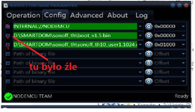

@siekieramb już na samym początku nie dokładnie czytałeś ten poradnik i popełniłeś podstawowe błędy zaznaczyłem na foto
błędy
Wgraj tego blanka tylko bez oprogramowania układowego ( pierwsza pozycja ) i potem wgraj dwa pliki zaznaczając pola tak jak na foto
Dodane : 29/03/2019 7:56 pm

Napisałem co robisz źle a blanka się wgrywa tylko pod adres 0x00000
Dodane : 29/03/2019 8:07 pm

Wgrałem blanka na adres 0x00000 tak jak powiedziałeś. Następnie zgodnie z instrukcją wgrałem jeszcze raz Suple z poradnika już zaznaczając po lewej stronie które pliki mają zostać wgrane, tym razem przeszły dwa przebiegi podczas wgrywania.
Spróbowałem nawet na dwóch SPI Mode DOUT oraz QIO.
Niestety po odłączeniu i podłączeniu przełącznika dioda nie daje znaku życia nie zależnie od wyboru jednego z dwóch SPI Mode a przełącznik nie rozsiewa WiFi...
