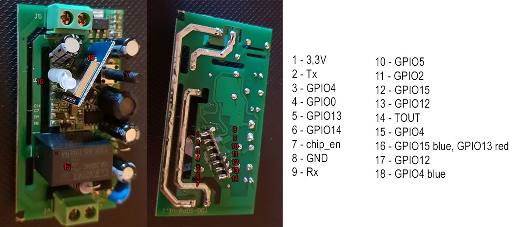

Krok 1: Rozbieramy obudowę, aby dostać się do środka. Widzimy tutaj 5 otworów pod przyciskiem. Te 5 otworów to złącza, które wykorzystamy do załadowania firmware
Sonoff w środku
Krok 2: Proponuję przylutować gniazdo szpilkowe w otworach. Ułatwi to przyczepienie kabli.
- Sonoff
- Sonoff z wlutowanym złączem
Krok 3: Podłączamy przewody konwertera USB-TTL z przełącznikiem. Należy zwrócić szczególną uwagę, który kabel podłączyć z którym otworem w przełączniku o konwerterze.
- Sonoff podłączenie kabli
- Adapter podłączenie kabli

Nabyłem w chinach sonoff i chciałbym zmienić soft na Supla , ale mój układ wygląda inaczej ma 4 otwory na piny.
Czy ktoś pomoże jak to zrobić.
otwory są analogiczne to 5 pin’owego
4 pinowe robili w początkach 2016 roku.
jesli jest taka kolejnośc pinów ę po 3,3v sąsiedni jest RX i dalej TX to wnikając w analize powyższych zdjec koło zielonego 3,3v jest niebieski TDX nie RX / chybaż że to nie różnica . Powiekszyłem zdjecie konwertera i tam niebieski TX ,różony RX. Zdaje sie że podobne pomylenie kolorów kabelków oznaczeń i pinów jest na instrukcji dla sonofff duala . ale może sie mylę/ .
kolory są OK

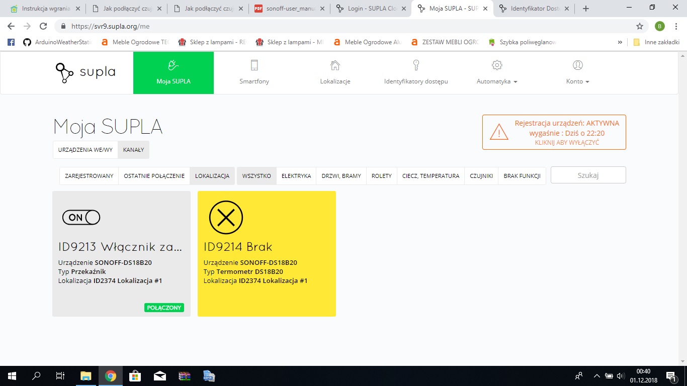

Super instrukcja wszystko zagrało, tylko pod co podpiąć ds18b20 podpoiłem zasilanie pin 1 masa pin4 dane pin5 licząc od włącznika manualnego połączyłem rezystorem 4,7kOm pstrykać on of można a temperatura nie podłączona w supli
a wgrałeś supla, która obsługuje taki czujnik?
boot_v1.5sonoff_ds18b20_user1.1024.new.2wgrałem te dwa pliki więc wszystko na to wskazuje, że wgrałem to co trzebazrzut.jpg Problem rozwiązany, nie wybrałem funkcji do kanału.

Mój jest troszkę inny, wygląda tak:
https://www.dropbox.com/sh/25jb1l7cnbsctke/AAAH7RdxsZ7YwhpQczXlxy9Ia?dl=0
@alvaro twój nie ma modułu RF więc nie ma potrzeby robienia zworek
Supla wgrana, czy ktoś pomoże z podłączeniem czujnika temperatury DS18B20 do basica z ESP8285? Do czego to lutować?
Mam takiego samego Sonoffa jak Ty, jak udało Ci się wgrać Suple? Mój nie chce się połączyć z komputerem i cały czas wywala: Serial port connect failed, please check it.
Brak zainstalowanych sterowników, problem rozwiązany.
Trzy kolory Czerwony +3,3V , Czarny – GND , Żółty GPIO opisane w sofcie jako czujnik temp.Między 3,3V a GPIO rezystor od 4,7 do 10 k 3,3V masz na pinach programowania , GND tak samo , GPIO zależy od softu
Soft Zybiego sonoff_ds18b20_v2.0_p4, nie wiem gdzie on ma GPIO – może w miejsce starego GPIO14 w nowym IO2?. Rezystor obojętne jaki sobie wezmę? Czy to ma duży wpływ na odczyt temperatury?
Witam! Suplę zainstalowałem, chciałem teraz pobawić się z domoticzem i Basic’em. Domoticz postawiony na routerze, czy ktoś mógłby podpowiedzieć gdzie znaleźć jakiś dobry soft do wgrania dla basica z ESP 8285? Potrzebuję podłączyć jak poprzednio 2-3 czujniki DS18B20 i jakiś TH, czy jest to możliwe? Do tego stosujemy soft AFE? Po wgraniu AFE da się powrócić w razie potrzeby do OFW po zrobieniu jego backupu?
Zawsze możesz wrócić do OFW jeżeli zrobisz backup, przy AFE mozesz wgrać praktycznie każdą wersję , GPIO ustawiasz sobie w panelu konfiguracyjnym , Kilka czujników DS 18B20 na jednym GPIO to raczej soft ESPEasy
Do czego lutować 3V3, GND i DATA w nowym Basicu z ESP 8285 z Firmwere AFE do DS18B20?
@alvaro DATA na wolne GPIO czyli albo IO2 , albo RX a reszta tak samo jak w starych sonoff

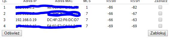

Dzięki za odpowiedź. Czy to normalne że tego podłączonego sonoffa wogóle nie widać w sieci? W aktywnych połączeniach na routerze nie widać takiego urządzenia. Nie widać również żadnej sieci wifi którą niby tworzy jak wynikało z jakiś artykułów które czytałem a sam przełącznik działa. Posiadam wersję sonoff basic v2.
