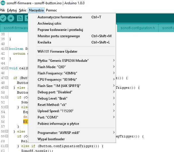

cześć,
Tak powinna wyglądać konfiguracja pod Sonoff, przy czym port COM może być u Ciebie inny niż u mnie.

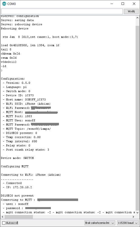

W oprogramowaniu, które zrobiłem wyrzucam dużo informacji do debugowania. Załączam screenshot jak to mniej więcej wygląda. Debuguje właśnie z Arduino IDE otwieram port szeregowy z prędkością 115800 i oprogramowanie wyrzuca co robi w danym momencie.
