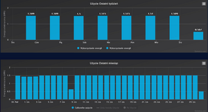

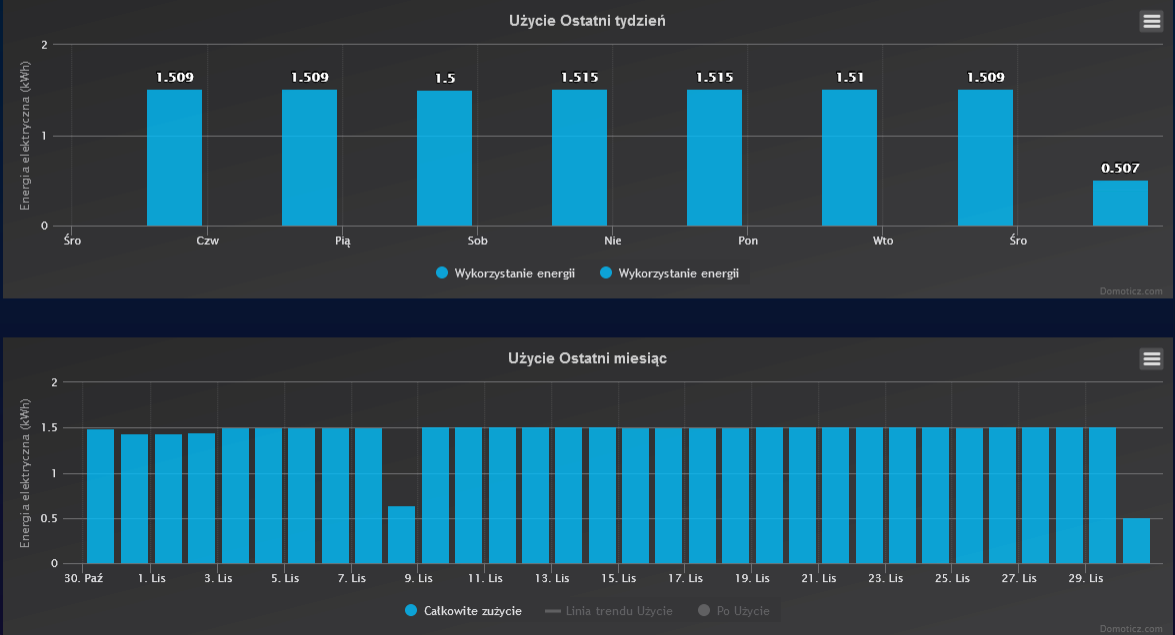

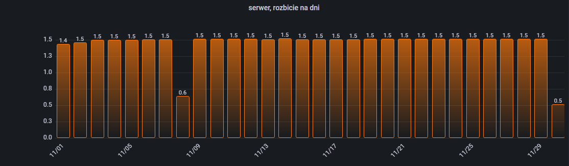

Zakładam, że na pokładzie masz Tasmotę. Jest tam licznik miesięczny i całkowity.
moc
System zbiera dane i zrobi wykresy
moc2
 coś takiego. Później zainstalujesz sobie Grafanę i skonfigurujesz badziej dokładnie
moc3
Dodane : 30/11/2022 8:10 am

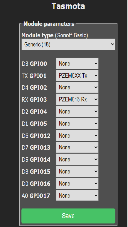

@lukaszpaprocki jak masz skonfigurowane GPIO do tego połaczenia ? Wstaw zrzut , dodatkowy  rezystor  1K między 5V a anodą transoptora pozwala na zasilenie pzem04 z 3V . Przy zasialniu 5V trochę ryzykujesz ale ten rezystor jest zbędny.

GPIO 1 =PZEM 0XX Tx
GPIO 3 - PZEM 016 Rx
Zasilanie 3,3 V
Ewentualnie zamiana kabelków Tx Rx w PZEM ie.
Dodane : 30/11/2022 5:41 pm

pzem
Dodane : 30/11/2022 5:48 pm
@lukaszpaprocki GPIO ok , połączenie masz RX w ESP do TX pzem i TX ESP do RX pzem ?
Dodane : 30/11/2022 5:55 pm
(@lukaszpaprocki)
Wpisów: 15
Już tak i działa. Wcześniej zamieniałem rx i tx z pzem ale w GPIO miałem zaznaczone PZEM004. Dzięki 🙂
