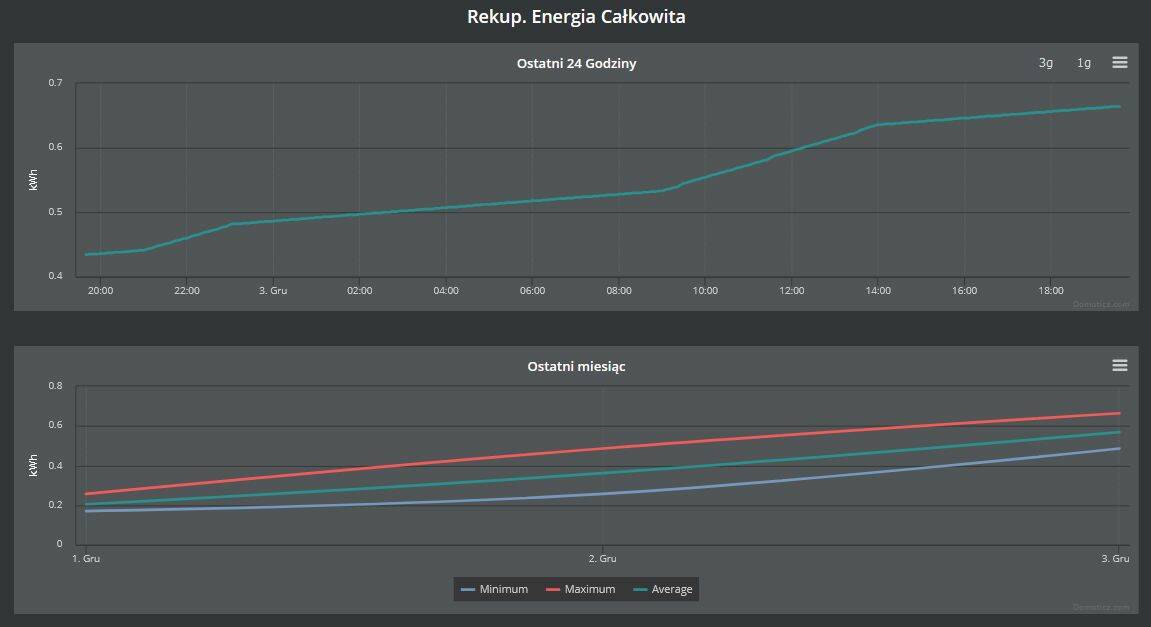

Od dwóch dni mam podłączone gniazdko SP111 z Tasmota wszystkie wskazania w domoticz ok pytanie kiedy Domoticz zbuduje takie wykresy jak u @pawell32
U mnie na chwile obecną tak:
Energi całkowita

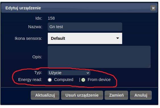

A masz takie ustawienie w użytkowe
Zrzut ekranu z 2022 12 05 20 18 33
Dodane : 05/12/2022 8:21 pm
Jaką wersje Domoticz masz ?
Bo u mnie brak tych zaznaczonych ustawień poniżej opisu:
brak ustawień

Hej @pawell32 ale gdzie to ustawiam ? W ustawieniach danego czujnika tutaj:
ustawieniacz
ustawieniacasz
Dodane : 06/12/2022 1:53 pm
Wpisów: 1482
@daro1003 konfiguracja - wrtualny czujnik - utwórz wrtualny czujnik - Elektryczność...
Dodane : 06/12/2022 3:14 pm

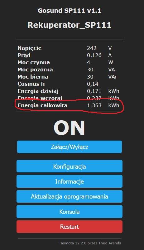

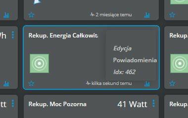

I aby uzyskać energie całkowitą:
Schowek02wqe
w którym podaje IDX ?
IDX

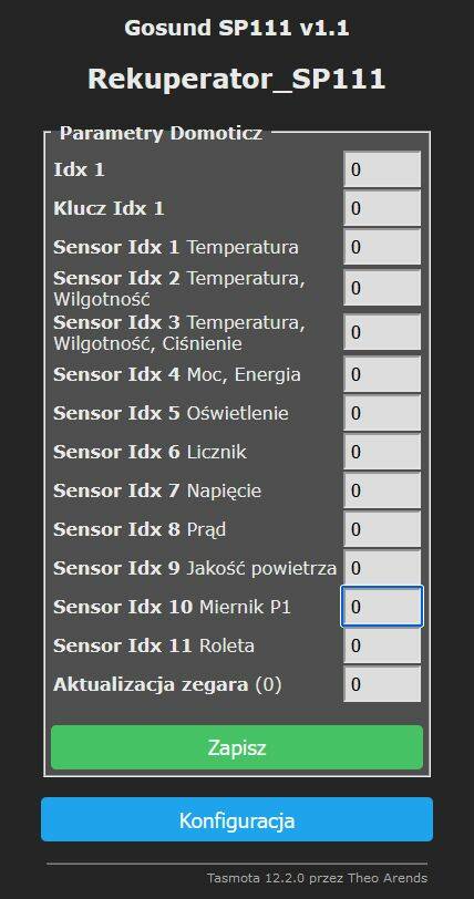

Dodane : 06/12/2022 6:58 pm
(@jusik)
Wpisów: 70
Wirtualny przełącznik, typ czujnika :elektryczność (chwilowa+licznik)
Tasmota:
idx 1 - przełącznik
idx 4 - użytkowe
Jako wartość startową przyjmie zarejestrowane już zużycie całkowite, po prostu zaimportuje istniejące dane. Jak chcesz mieć zerowe, zresetuj gniazdo.

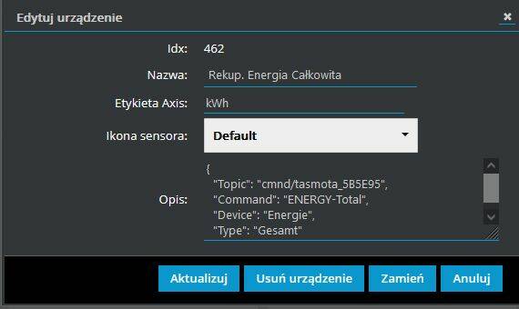

Dziwne jest to iż w domoticz po tym zabiegu resetu muszę usunąć urządzenie aby wskazania się pojawiły z Tasmoty i co za tym idzie zmieniea się idx urządzenia to i leży wskazanie w dashticz do opanowania ale dlaczego tak się dzieje ?

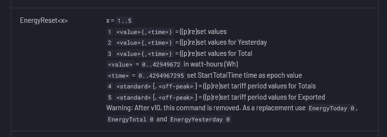

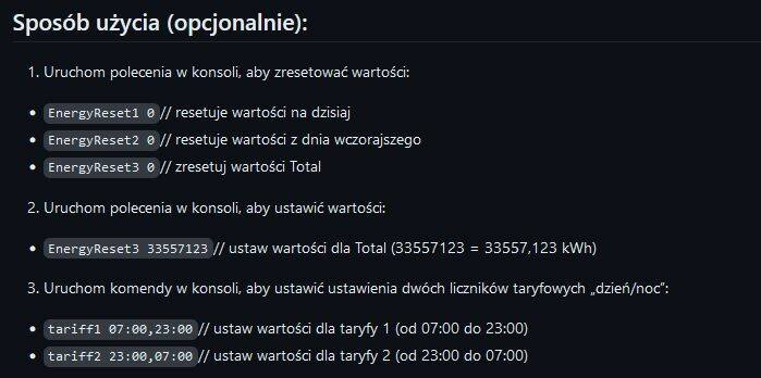

Jeszcze nie testowałem:
https://github.com/arendst/Tasmota/discussions/10567
REsetTasmota
Dodane : 05/02/2024 5:58 am

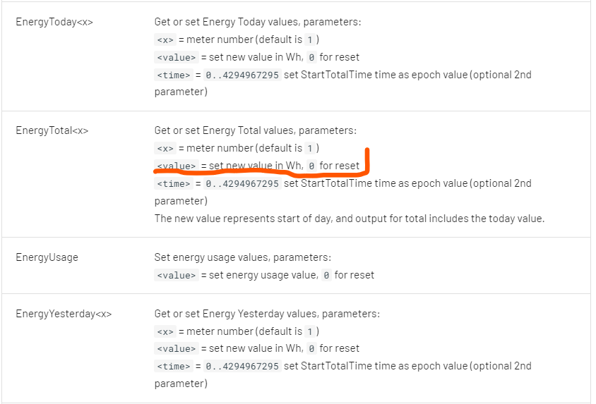

Niestey nie działa komenda według powyższej instrukcji
EnergyReset3 0
EnergyReset3 WłasnaWartość
Okazuje się że została zastąpiona poleceniami:
EnergyToday
EnergyYesterday
EnergyTotal
Potwierdzam działa.
