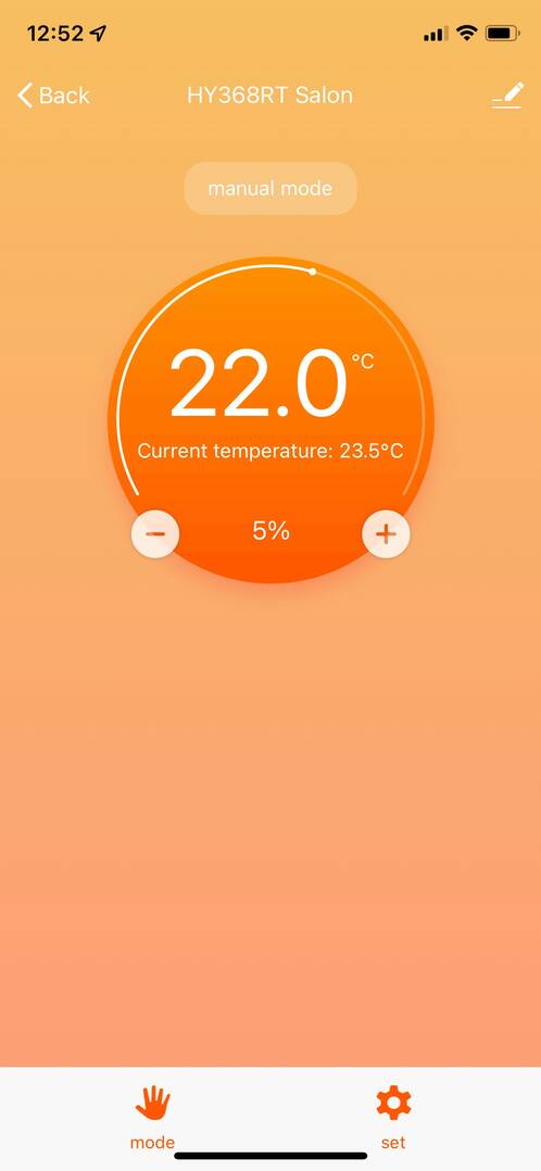

Cześć,
Zakupiłem ostatnio dwie głowice termostatyczne GTZ04 Zigbee (sypialnia, salon) oraz bramkę Zigbee Tuya Smart Life.
Głowice zamontowane, podpięte do bramki. Wszystko niby ok, ale mam wrażenie, że źle działają.
Czy coś źle robię czy ja czegoś nie rozumiem?
Czy nie powinno być tak, że gdy ustawioną mam temperaturę np. 18.0 C, a odczuwalną wskazuje na 24,5 C, to zawór grzejnika powinien być zamknięty i nie powinien grzać (tryb manual, w trybie auto grzeje jeszcze bardziej)?
Link do -> zdjęcie z aplikacji

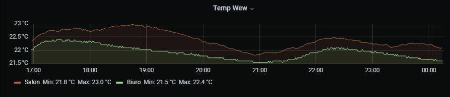

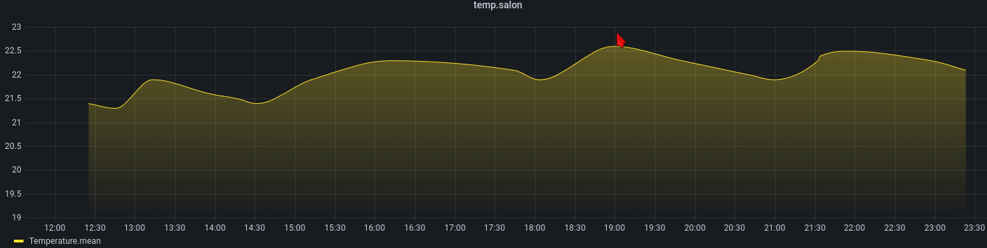

Poszukaj w instrukcji czy nie ma kalibracji. Ja mam głowice Danfoss`a i po założeniu jest tryb adaptacji. Instrukcja podaje, że przez kilka dni głowica się "uczy". Trzyma ustawioną temperaturę. Niestety nie mam możliwości odczytywania temperatury z samej głowicy, bazuję na czujnikach bezprzewodowych.
temo sal
 od 15-stej mam ustawione 22 C, a temp. waha się od 21,9-22,6 przy piecu włączającym i wyłączającym się piecu.
Dodane : 07/12/2021 11:46 pm
bez głowic zigbee mam podobnie
Trochę większy przedział czasowy

Ale wydaje mi się, że tutaj nie chodzi o samą kalibrację.
Bo skoro głowica wskazuje odczuwalną temperaturę np. 24 C, a nastawiona jest na 20 C, to zawór powinien się zamknąć, aby grzejnik nie grzał.
Używa może ktoś tych głowic i mógłby się odnieść do mojego problemu?

Według aplikacji temperaturę nastawioną miałem na 19,5 C, a grzejnik się grzał i to mocno, gdzie odczuwalna była 26 C  :O
Może powinienem nastawić inny tryb? Mam manual ustawiony.

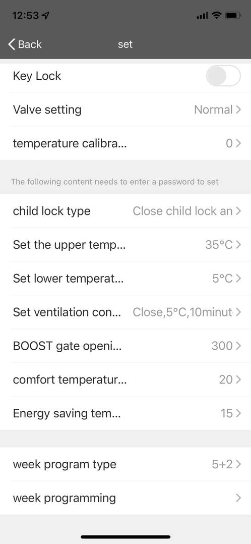

(@kajak)
Wpisów: 5
@maciejgk nie widzę u siebie takiej opcji  ??

(@maciejgk)
Wpisów: 5
@kajak Nie ma tej opcji w aplikacji, walczyłem z tym problemem długo.
https://p.globalsources.com/IMAGES/PDT/SPEC/129/K1181092129.pdf
W advanced options -> pozycja AA . Po zmianie zaczęło działać lepiej, mam problem jedynie z rozkalibrowaniem
Czasami mam problem, że aplikacja pokazuje że głowica jest zamknięta lecz grzejnik jest cały czas ciepły, głowice są raczej zainstalowane w sposób, że nie zmieni swojego położenia. podziel się proszę opinią.
