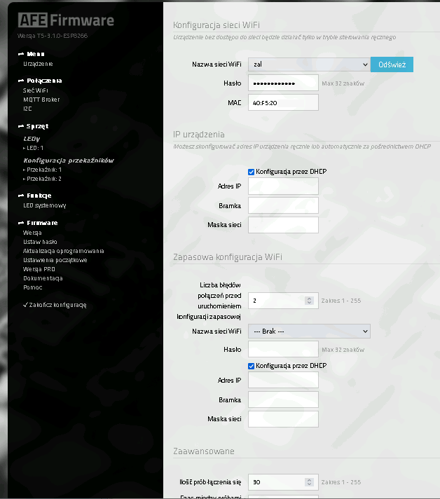

prześlij screenshota z konfiguracji WiFi w AFE
pzdr.a
Dodane : 24/11/2021 9:05 am
(@hryst)
Wpisów: 20

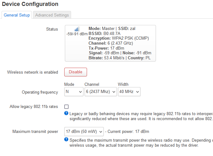

na openwrt zmieniałem tryb pracy radia z N na legacy oraz inne parametry bez rezultatów.
Screenshot 20211124 091748
Screenshot 20211124 091003
Dodane : 24/11/2021 10:22 am
Wpisów: 4075
z datasheet nie jestem 100% pewien czy esp dobrze wspiera WPA2 PSK
raczej na pewno nie wspiera 40Mhz tylko 20MHz -> HT20

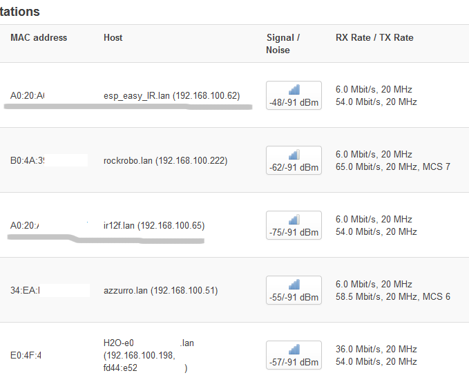

obecnie tak wyglądają u mnie podłączone urządzenia
Szerokość pasma wcześniej miałem ustawione na 20MHz, a rodzaju szyfrowania nie zmieniałem bo mam takie na mikrotiku i działa.
Boję się że jest to wina samego chipsetu i jego niekompatybilności z T5
Screenshot 20211124 111654
 Obecnie mam podłączone dwie sztuki ESP8266 (podkreślone)
pozdrawiam

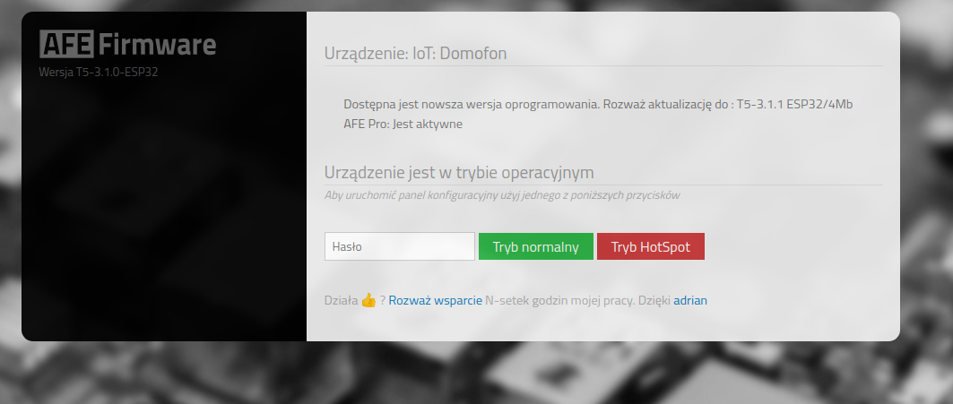

Jak widzisz taki ekran przez openwrt
to on łączy się w Twoim routerem
Możesz podesłać informacje o tym urządzeniu co masz w nim to T5, prosiłem nie dostałem info.
Co tam jak jest podłączone, to jest goły np. ESP Wemos nnic więce do niego nie jest podłączone?
Jeśli pojawia się coś takiego, jak powyżej wciskasz zielony w wchodzi Ci AP to nie jest to "normalne"
Dodane : 25/11/2021 1:49 pm

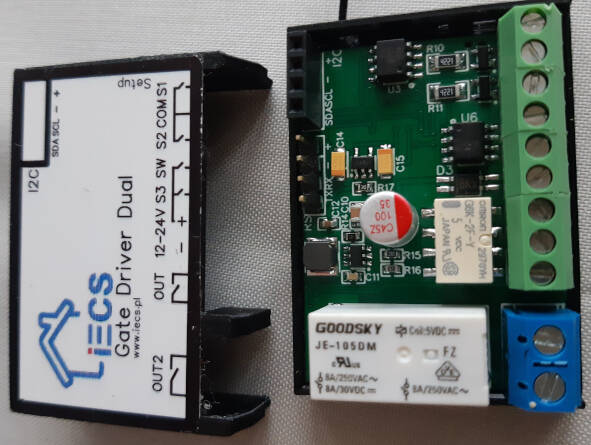

sorki, myślałem że opis sterownik bramy T5 opisuje gate driver dual
Soft jest prawie czysty, zmieniona nazwa, ustawione dwa przekaźniki i chyba to wszystko. Nie mam obecnie dostępu bo w trybie AP 🙂 i na działce z openwrt. Fizycznie nic nie jest do niego podłączone.
Tak jak pisałem pierwsze połączenie jest ok, potem jak wybieram tryb normalny to się "zapętla"
Jutro go ponownie zresetuje do fabrycznych i jedynie ustawie parametry wifi.
Jak nie pomoże to zmienię mu mac adres, aby wykluczyć jakieś komplikacje przy dhcp.
AFE gate driver dual
