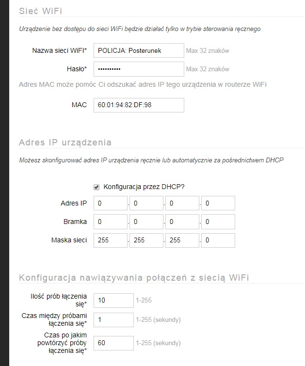

Jesteś pewien, że wpisujesz dobry adres IP? W wersji 1.1.0 w konfiguracji połączenia z siecią WiFi pokazuje adres MAC sonoff'a - może to pomóc w identyfikacji adresu IP w routerze.
Czy jak robisz ping na ten adres to Ci zwraca ping, że odnajduje urządzenie?
Czy sterowanie przez komendy HTTP działa Ci ?
Możesz podesłąć konfiguracje polecenia MQTT które używasz, żeby wejści w tryb konfiguracyjny?
Jak będe w domu to podłączen Sonoff'a i posprawdzam wchodzeni w tryb konfiguracyjny przyciskiem w Sonoff. Przez http://adresIP jeśli podejasz dobry adres IP to musi wejsć - nie "powinno" 😉
Dodane : 06/03/2018 1:24 pm
(@7keys)
Wpisów: 49
Oczywiście 🙂 Dostaje adres bez problemu.
          Nie odpowiada
        Działa

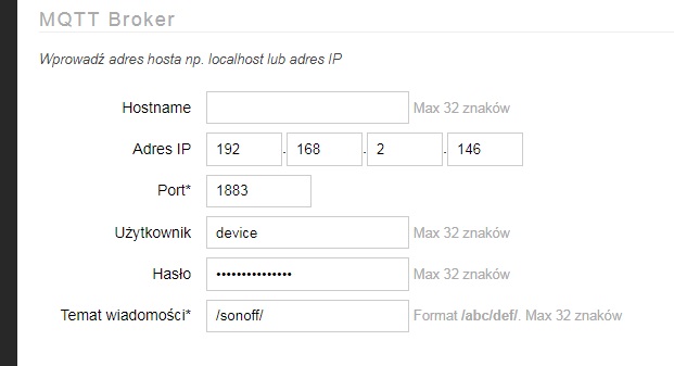

Polecenie:
mosquitto_pub -h localhost -t /sonoff/cmd -u "user" -P "password" -m "configurationMode"

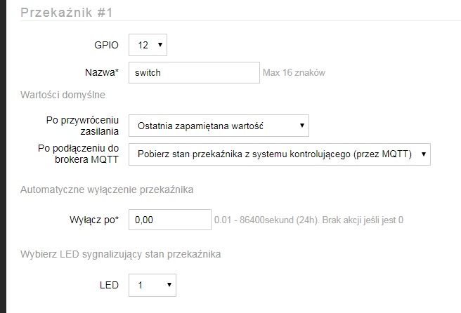

sprawdziłem u siebie w domu Sonoff'a Touch'a. Wchodzenie w konfigurację działało z
  • przycisku w sonoffie
  • przez HTTP
  • MQTT
Daj znać co masz innego u siebie w konfiguracji.
W Sonoff Touch wgrany firmware AFE wersja T4 1.1.0 kompilacja pod chip ESP8285

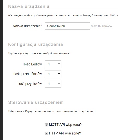

Konfiguracja urządzenia. Czy każde urządzenie u Ciebie w domu, które ma zainstalowane AFE ma unikalną nazwę.
Konfiguracja sieci. Oczywiście nie interesuje mnie konfiguracja WiFi i MAC adres
Konfiguracja MQTT Brokera. Jaki temat wiadomość? do MQTT Brokera łączysz się przez IP czy host name?
Konfiguracja przekaźnika

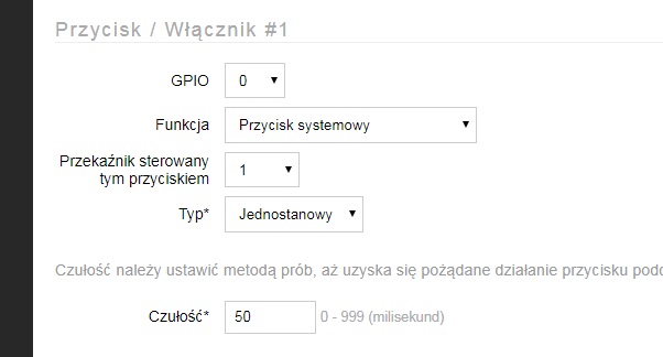

Konfiguracja przycisku
