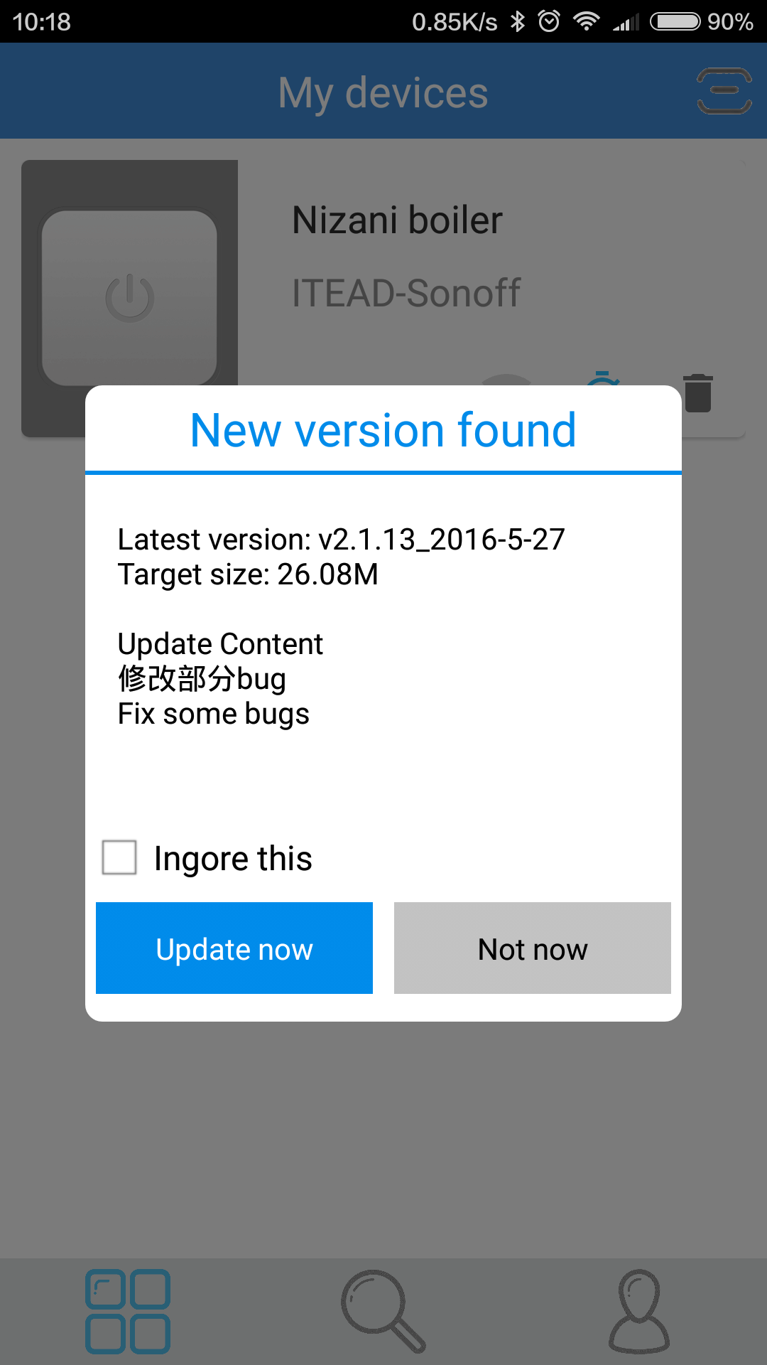

wersje ewelink w sonoff mozesz sprawdzic w aplikacji ewelink, ale nie wiem w ktorym miejscu, gdzieś tam musi być patrząc po tym zdjęciu
?1464333943

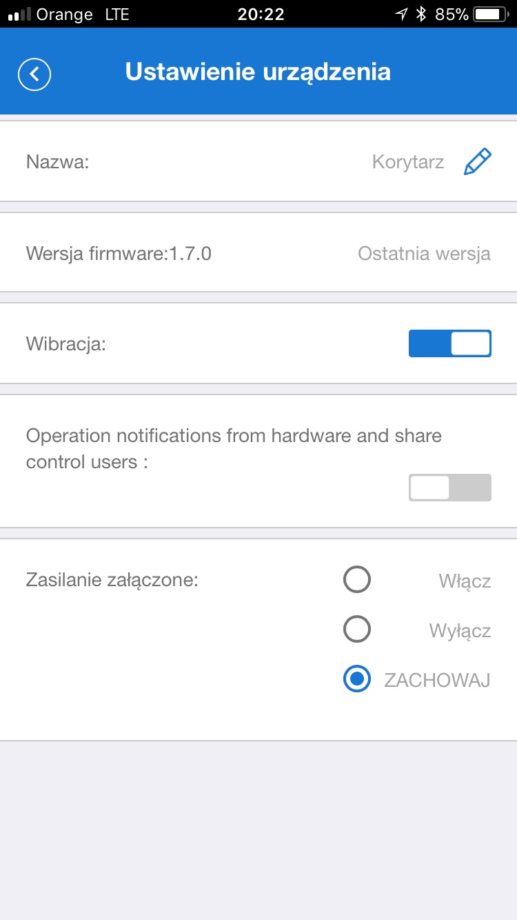

u mnie pokazuje wersja firmware 1.7.0
Dodane : 30/11/2017 8:21 pm
(@marian282)
Wpisów: 7
 Udało się dokopać tylko do tego u mnie problem w sonoff touch
Image 1
Dodane : 30/11/2017 8:24 pm
ja Ci nie odpowiem czy to jest najnowsza wersja, w ewelink powinno być napisane, że albo to jest najnowsza, albo jest aktualizacja
- zrób też te resety, dłużej niż na chwilę, żeby kondensatory odpuściły
Dodane : 30/11/2017 8:26 pm
Dodane przez: marian282
Image 1
ok to to jest najnowsza

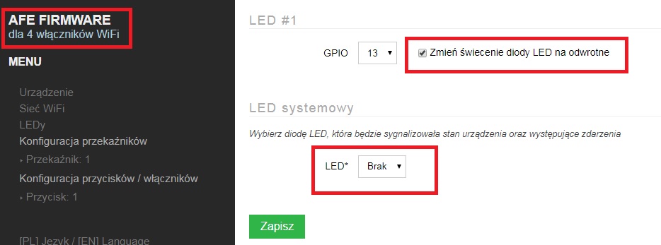

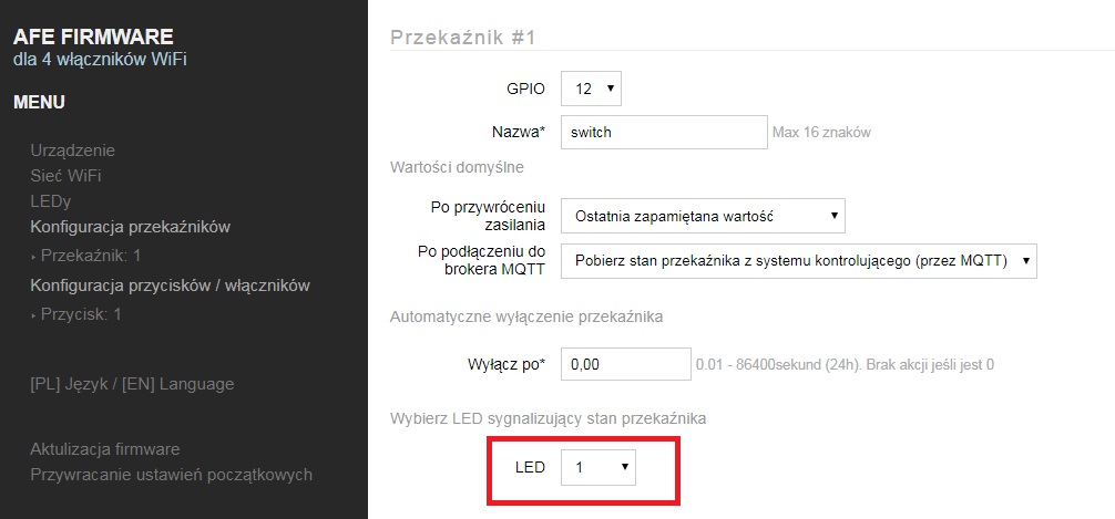

Dodane : 04/03/2018 7:53 am
hey, sterujesz diodą z poziomu OH regułami, nie z poziomu firmware z EasyESP
U mnie w firmware dioda jest sterowana z poziomu firmware, nie z poziomu OH, nie potrzeba reguł, żeby coś takiego zrobić. Czyli w EasyESP przestanie Ci to działać jak nie będziesz miał połączenia od WiFi / OH. W AFE T4 będzie to działać dalej bez WiFI
Żeby zrobić taki efekt to ustawiasz:
- w konfiguracji LED
- w konfiguracji przekaźnika
Sterowania jasnością diody nie zrobiłem.
