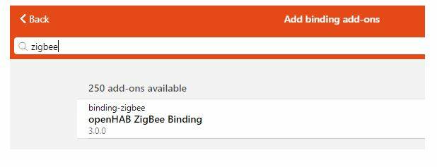

w Add-ons'ach wystukuje i instaluje dodatek który wskazałeś i po dodaniu ręcznym Things'a mam tak jak na fotkach

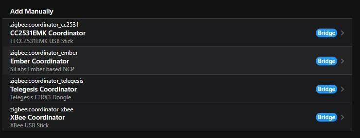

wybieram CC2531EMK Coordinator (tak mi się wydaje najbardziej ok) i otrzymuje to co poniżej
Zrzut ekranu 2022 04 15 183136
i co teraz ?
przypomnę ze mam gwizdek Sonoff zigbee 3.0 USB CC2652p (tak wiem ze oficjalnie podobno nie jest wspierany ale niektórzy piszą ze działa)
