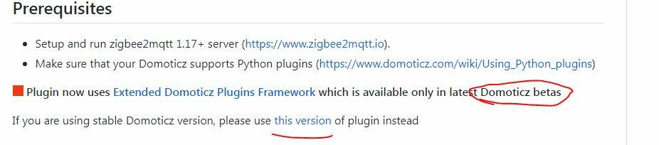

@michalsochacki Wersja wtyczki i wersja domoticz ? Najnowsza wersja wtyczki działa tylko z beta Domoticz i jest to wyraźnie zaznaczone na github . Jak to jest u Ciebie ?
Dodane : 10/01/2022 3:01 pm
(@michalsochacki)
Wpisów: 18
Oo widzisz. Aktualizacje beta mam wyłączone. Więc mam pewnie wersję najnowszą ale stabilną. Czyli aktualizacja domoticza do wersji beta powinna pomóc?
Dodane : 10/01/2022 3:03 pm
@michalsochacki albo starsza wersja wtyczki , wejdz na github i tam masz info co instalować przy stabilnej

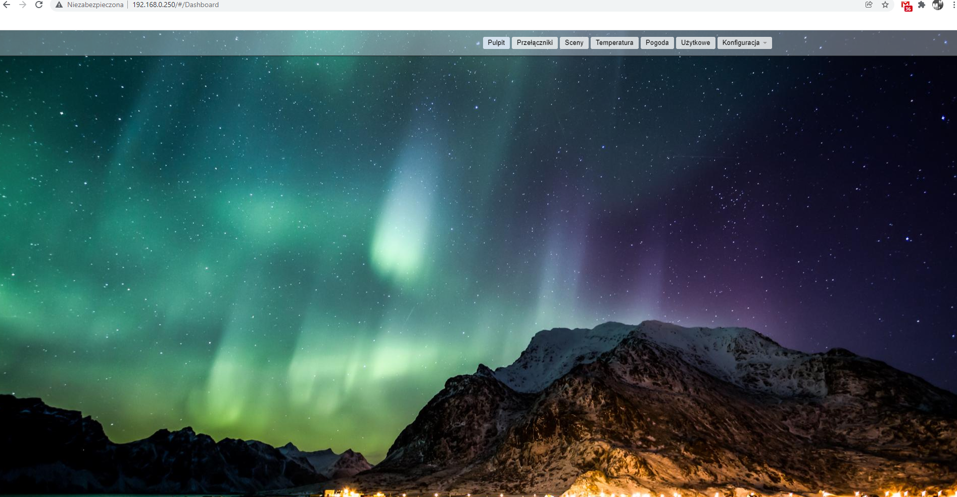

(@michalsochacki)
Wpisów: 18
Wybrałem aktualizacje, niestety teraz nie mam nic na pulpicie ani w innych zakładkach.
domoticz
Dodane : 10/01/2022 3:22 pm
Wpisów: 1483
@michalsochacki systemctl restart domoticz
Dodane : 10/01/2022 3:23 pm
(@michalsochacki)
Wpisów: 18
wpisałem, nadal to samo
Dodane : 10/01/2022 6:24 pm
(@michalsochacki)
Wpisów: 18
Nie ważne już, wpisałem jeszcze raz i pokazało się wszystko.
Dodane : 10/01/2022 6:36 pm
(@michalsochacki)
Wpisów: 18
Działa natomiast urządzenia "api_transport" nadal nie ma 🙁
