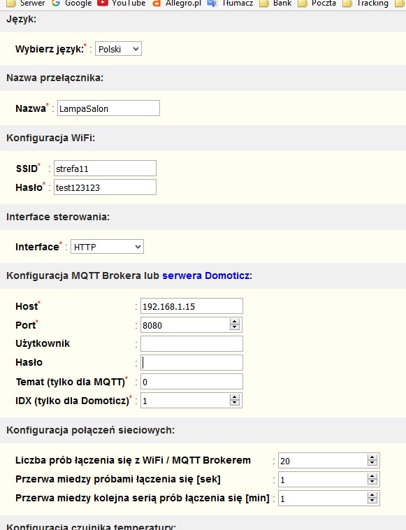

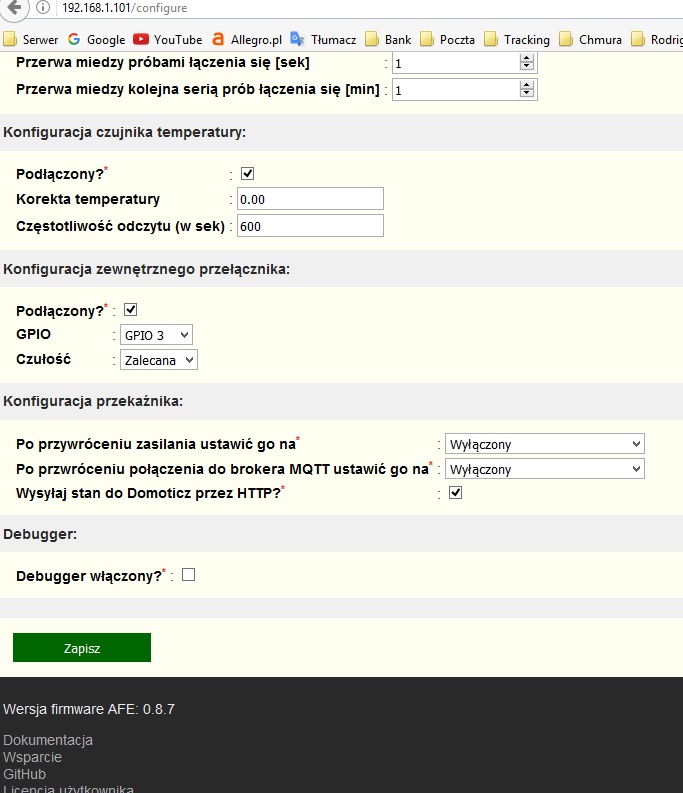

Tak sterowanie ma po HTTP właśnie sprawdziłem i wydaje się być dobrze jeśli chodzi o wpisy. Ale jak było by coś nie tak to nie miał bym połączenia z serwerem. Ale wydaje mi się że linki to raczej niczego nie wnoszą bo to jest wysyłana komenda tak jakby z serwera do Sonoff a wysyłając z serwera za pomocą przycisku to mi działa i zmienia się stan przełącznika tak jak i w telefonie w aplikacji też się zmiana. Problem jest tylko jak w samym sonoff włączam przycisk i zmieniam stan i wówczas nie zmienia się nic na serwerze i nie wiadomo czy sonoff jest włączony czy nie :))
Te linki są wysyłane z Sonoff do Domoticz - i powoduję zmianę
Jeśli w Sonoff wciśniesz przycisk i włączy się to Sonoff wysyła
Jeśli w Sonoff wciśniesz przycisk i wyłączy się to Sonoff wysyła
Dostałem informację od osoby, która używa Domoticz, że u niego działa. Widzi zmiany statusu w Domoticz po ręcznym włączaniu/wyłączaniu w Sonoff.

u mnie też działa na Domoticz testowym - jak coś to podeślij jeszcze screenshoty z konfiguracji oraz z Domoticz tam gdzie masz list urządzeń - może coś wypatrzę czego Ty nie widzisz.

Podeślij bardziej na priva dane lub screenshot - niż publicznie je tutaj udostępniać.
OK teraz możesz jeśli masz czas:)
To i tak jest testowy także spoko
Co zaobserwowałem: Serwer zrestartowany
Jak wcisnę przycisk ręcznie to dostaję komunikat w konsoli ale tylko raz Incoming connection from: 192.168.1.101 ale stan się nie zmienia przełącznika w domoticzu ponowne wciśnięcia nie ma żadnego komunikatu. zrestartuje serwer pierwsze wciśniecie dostaje komunikat. Wyłączę sonoff z zasilania wciskam przycisk nic się nie dzieje
