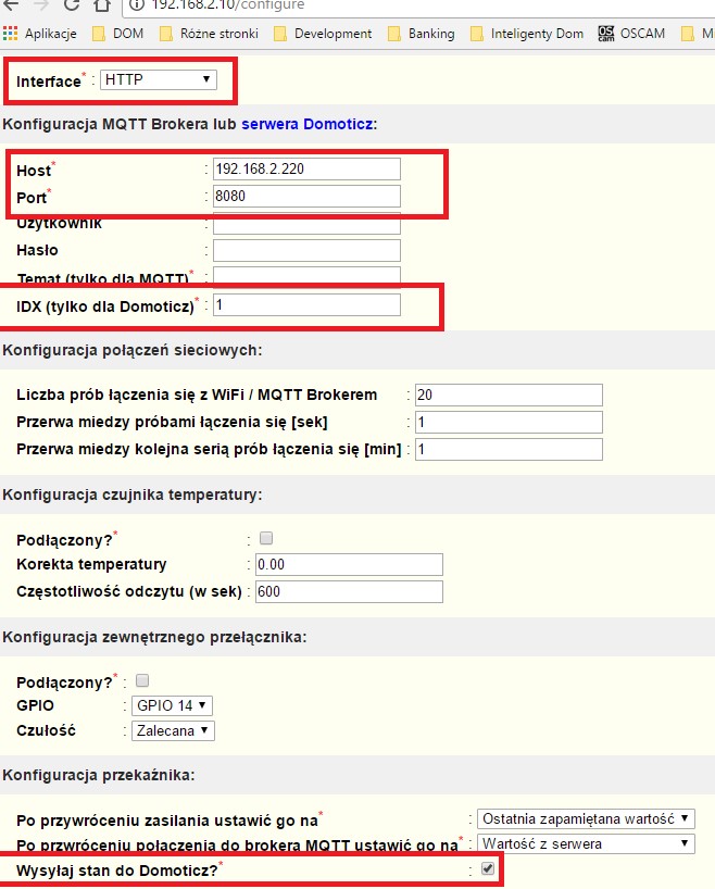

Panowie kolejne pytanko. Jak się ma sprawa jeśli chodzi o wyświetlanie stanu przełącznika w przeglądarce Domoticz czy też w telefonie. Jak włączam lub wyłączam czy to w przeglądarce czy też w telefonie zmiana statusu stanu przełącznika się aktualizuje ale jeśli włączę ręcznie włącznikiem wbudowanym  czy tez  dodatkowym przełącznikiem to stan nie zmienia się w przeglądarce jak i w telefonie, i właściwie nie wiadomo czy włącznik jest w pozycji włączonej  czy tez wyłączonej. Proszę o poradę i czy to tak ma być jeśli korzystać będę chciał z dodatkowego włącznika światła. Wydaje mi się i widziałem na filmikach że stan przełącznika powinien się aktualizować.?
Załączam wersję oprogramowania, które takie coś umożliwia - ta wersja nie jest jeszcze możliwa do "oficjalnego" ściągnięcia, bo testuję ją - świeżynka.
Jeśli widziałeś gdzieś, taką aktualizację to w przypadku zastosowania protokołu MQTT - po HTTP jeszcze nie działa poza tą załączoną.
Potrzebna jest dodatkowa konfiguracja.
Sugerowałbym Ci z czasem przejście na sterowanie MQTT. Sterowanie po HTTP z moich obserwacji jest  wolne i trochę tam kombinacji musiałem zrobić w oprogramowaniu, żeby jakoś działało.
Sterowanie przez MQTT wiąże się z zainstalowaniem brokera MQTT.  Przy czym teraz nie mam zrobionego MQTT pod Domoticz, ale z czasem będę to robił.
Daj znać jak będą pojawiać się problemy z tym firmware - jeśli zdecydujesz się zainstalować .
Jeden znany mi problem jest to, że jak szybko przełączasz przyciskiem to może pogubić stany, bo nie nadąża wysłać / odebrać po HTTP

Dziękuję za odpowiedz i szybką reakcję. Wgrałem oprogramowanie ustawiłem tak jak na zamieszczonym obrazku ale niestety nie działa nie aktualizują się stany przełącznika. :((
To dla upewnienia się:
  • w host wpisujesz adres IP komputera gdzie masz zainstalowany Domoticz
  • port wpisujesz port na którym pracuje Domoticz
  • IDX wpisujesz IDX urządzenia, którym chcesz sterować, który widzisz jak wejdziesz w Domoticz -> Setup -> Devices
Jak prześlesz mi te 3 to spreparuje Ci link, który będziesz mógł przetestować w przeglądarce czy działa.

OK wiec tak. W Host wpisuje IP komputera na którym jest Domoticz 192.168.1.15 i w Port wpisuje  8080 bo taki ma Domoticz w IDX wpisuje 1 bo tak mam właśnie przypisany Domoticz -> Setup -> Devices o cos takiego chodziło?
