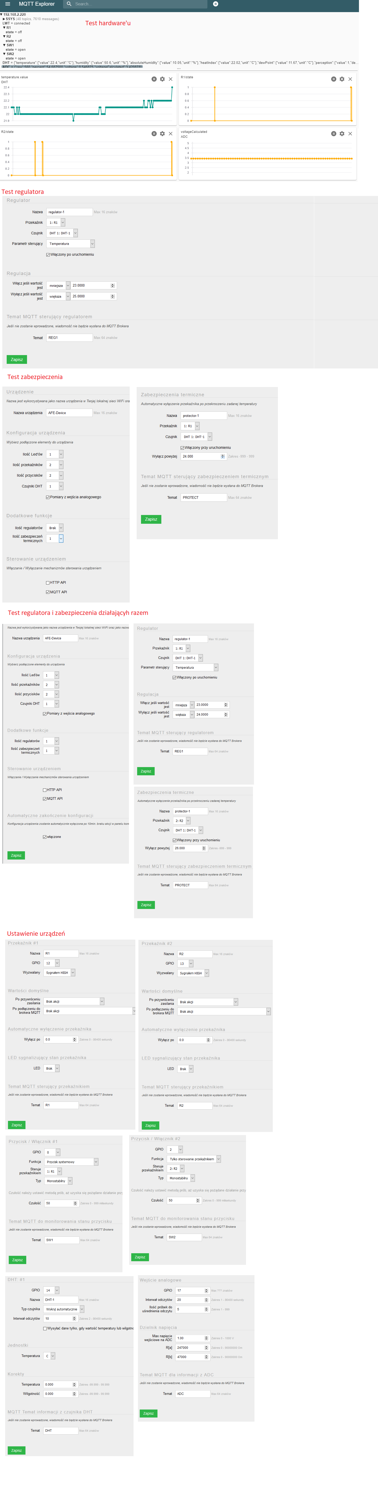

lodomir
Wpisów: 9
(@lodomir)
Dołączył: 6 lat temu
Trochę dłużej to trwało, ale jak to w życiu - plany nie zawsze się udają 😉
Do tematu:
Polutowałem wszystko co było na kabelkach, sprawdziłem połączenia i działanie hardware'u najpierw miernikiem, a potem skonfigurowałem system do testów jak niżej:
D0 - przycisk SW1 (systemowy i do przekaźnika R1) + dioda LED (systemowa)
D2 - przycisk SW2 (do przekaźnika R2)
D4 - rezerwa dla i2c (SDA)
D5 - rezerwa dla i2c (SCL)
D12 - sterowanie przekaźnika R1 (poprzez tranzystor BC4547). Równolegle do cewki przekaźnika dioda LED potwierdzająca załączenie
D13 - sterowanie przekaźnika R2 (jw.)
D14 - wejście czujnika DHT (AM2301)
D15 - dioda LED (do testów)
D16 - dioda LED (do testów)
D17 - wejście analogowe (ADC) - podłączone napięcie zasilania 3,3V poprzez dzielnik 247k + 47k (realnie na wejściu ADC ok. 0,5V)
Dane wysyłane na serwer Mosquitto (mqtt) dla sprawdzenia działania podzespołów / danych z czujników.
Po załadowaniu takiej konfiguracji stwierdziłem, że wszystkie elementy można wysterować (przekaźniki za pomocą przycisków, diody z D15 i D16 jako potwierdzenie działania przekaźników). Wygląda na to, że sprzęt jest sprawny i zachowuje się przewidywalnie.
1. Pierwszy test - tylko regulator T (lub H)
W załączonym pliku ustawienia dla testowanego regulatora (pracuje z przekaźnikiem R1).
Wszystko działa zgodnie z założeniami - stan R1 jest adekwatny do zmieniającej się temperatury.
2. Drugi test - tylko zabezpieczenie T
W załączonym pliku ustawienia dla testowanego zabezpieczenia (pracuje z przekaźnikiem R1).
Stan R1 jest od resetu załączony aż do momentu osiągnięcia temperatury granicznej. Wtedy R1 się wyłącza i już nie jest ponownie załączany pomimo obniżenia temperatury. Pytanie - czy zabezpieczenie ma funkcję resetu, czy ma zadziałać tylko 1 raz i wyłączyć przekaźnik do czasu resetu urządzenia?
3. Trzeci test - regulator i zabezpieczenie włączone jednocześnie
W załączonym pliku ustawienia dla testowanego przypadku. Regulator pracuje z przekaźnikiem R1, zabezpieczenie pracuje z przekaźnikiem R2.
O ile regulator działa zgodnie z oczekiwaniami, o tyle zabezpieczenie nie działa w ogóle.
Dla sprawdzenia czy problemem nie jest numer przekaźnika (pinu DIO) przetestowałem regulator i zabezpieczenie na przekaźniku R2.
W przypadku pojedynczo działających regulatora lub zabezpieczenia wszystko jest tak jak opisano w testach 1 i 2, ale przy równoczesnym użyciu regulatora i zabezpieczenia to drugie nie działa.
Konfiguracje
Uzupełnienie:
Sprawdziłem też działanie 2 regulatorów (oba powiązane z 1 czujnikiem). Też działa tylko jeden.
