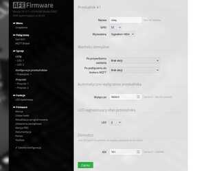

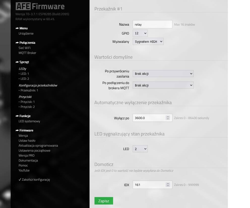

@wo__jo odłącz na próbę przycisk od przekaźnika, tzn ustaw w konfiguracji przycisku sterowanie przekaźnikiem - Brak

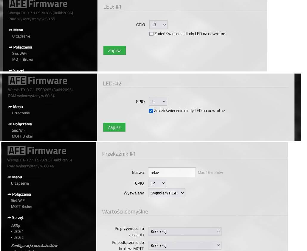

Jak to nic nie zmieni to wstaw fotki z konfiguracji, mam u siebie około 20 urządzeń z AFE T0 3.7.1 i wszystko pracuje bez problemów
@isom po wyłączeniu dodatkowego przełącznika wszystko wróciło do normy. Co proponujesz zrobić żeby móc używać dodatkowy przycisk.
Poniżej screeny z konfiguracją, przed aktualizacją działał prawidłowo.
Dodane przez: @wo__joCo proponujesz zrobić żeby móc używać dodatkowy przycisk
Ja proponuję zostawić przycisk na GPIO 0 jako systemowy, a dodatkowy switch zrobić na GPIO 14. Pisałeś, że na starym sofcie działało, więc masz pewnie dość starego sonoff i GPIO 14 jest dostępne bez problemu. Jedno co jest ważne przy długich przewodach do takiego switcha to pullup sprzętowy, a nie programowy, czyli łączysz to GPIO14 z 3,3V przez rezystor 10k, a włącznik dajesz miedzy GND a GPIO14. Takie połączenie ustawia na sztywno stan wysoki i bardzo trudno to zakłócić, natomiast zwarcie do masy daje 100% stan niski.
@isom też mi się wydaje, że to wina zakłóceń, cofnąłem się softem do 3.3.3 i dalej było to samo. Uspokoiło się dopiero jak zmieniłem wyzwalanie przekaźnika sygnałem LOW. LED i przełącznik działa prawidłowo, tylko w Domoticzu przełącznik działa na odwrót poradziłem sobie dokładając przełącznik wirtualny działający na odwrót i znowu jest problem z dodatkowym przełącznikiem fizycznym który nie wysterowuje przełącznika wirtualnego w Domoticzu 🙂 Próbowałem to zrobić na zmiennych użytkownika ale są lagi i nie działa to za każdym razem, a jest to sterowanie zaworem w ogrodzie i używa go żona więc musi działać tak żebym miał spokój.
