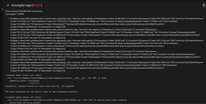

@adrian dostaję cyklicznie sporo błędów ziązanych z BME 280 w stacji pogodowej, wersja T6
Nie ograniam pythona, więc nie umiem do końca zinterpretować przyczyny, ale może zerkniesz w wolnej chwili co z tym da się zrobić.
Z góry Dzięki

mozesz przechwycic tego JSON w MQTT Explorer? Bo w tym screenie jakby ucięty i nie wiem czy uciety przychodzi z AFE?
Całość

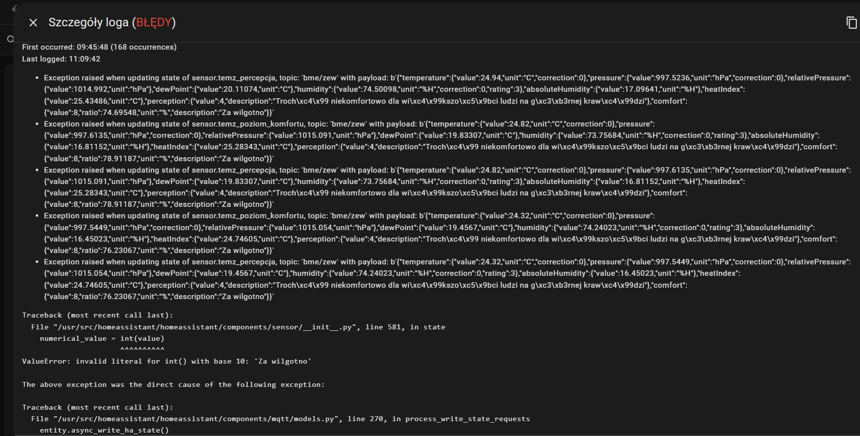

I cały opis błędu
Traceback (most recent call last):
File "/usr/src/homeassistant/homeassistant/components/sensor/__init__.py", line 581, in state
numerical_value = int(value)
ValueError: invalid literal for int() with base 10: 'Za gorąco'
The above exception was the direct cause of the following exception:
File "/usr/src/homeassistant/homeassistant/components/mqtt/models.py", line 270, in process_write_state_requests
entity.async_write_ha_state()
File "/usr/src/homeassistant/homeassistant/helpers/entity.py", line 590, in async_write_ha_state
self._async_write_ha_state()
File "/usr/src/homeassistant/homeassistant/helpers/entity.py", line 654, in _async_write_ha_state
state = self._stringify_state(available)
File "/usr/src/homeassistant/homeassistant/helpers/entity.py", line 596, in _stringify_state
if (state := self.state) is None:
File "/usr/src/homeassistant/homeassistant/components/sensor/__init__.py", line 585, in state
raise ValueError(
ValueError: Sensor sensor.temz_poziom_komfortu has device class 'humidity', state class 'None' unit '' and suggested precision 'None' thus indicating it has a numeric value; however, it has the non-numeric value: 'Za gorąco' (<class 'str'>)
Dodane przez: @isomValueError: Sensor sensor.temz_poziom_komfortu has device class 'humidity', state class 'None' unit '' and suggested precision 'None' thus indicating it has a numeric value; however, it has the non-numeric value: 'Za gorąco' (<class 'str'>)

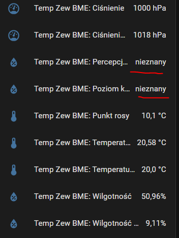

Skoro sensor oczekuje wartości numerycznej a otrzymuje string, to może zamiast deklarowanej device_class humidity powinien mieć device_class: enum ?
https://www.home-assistant.io/integrations/sensor/
Może faktycznie warto spróbować zmienić klasę, według sugestii @mariusz-2 , teraz i tak nie widać tego co wysyła AFE
