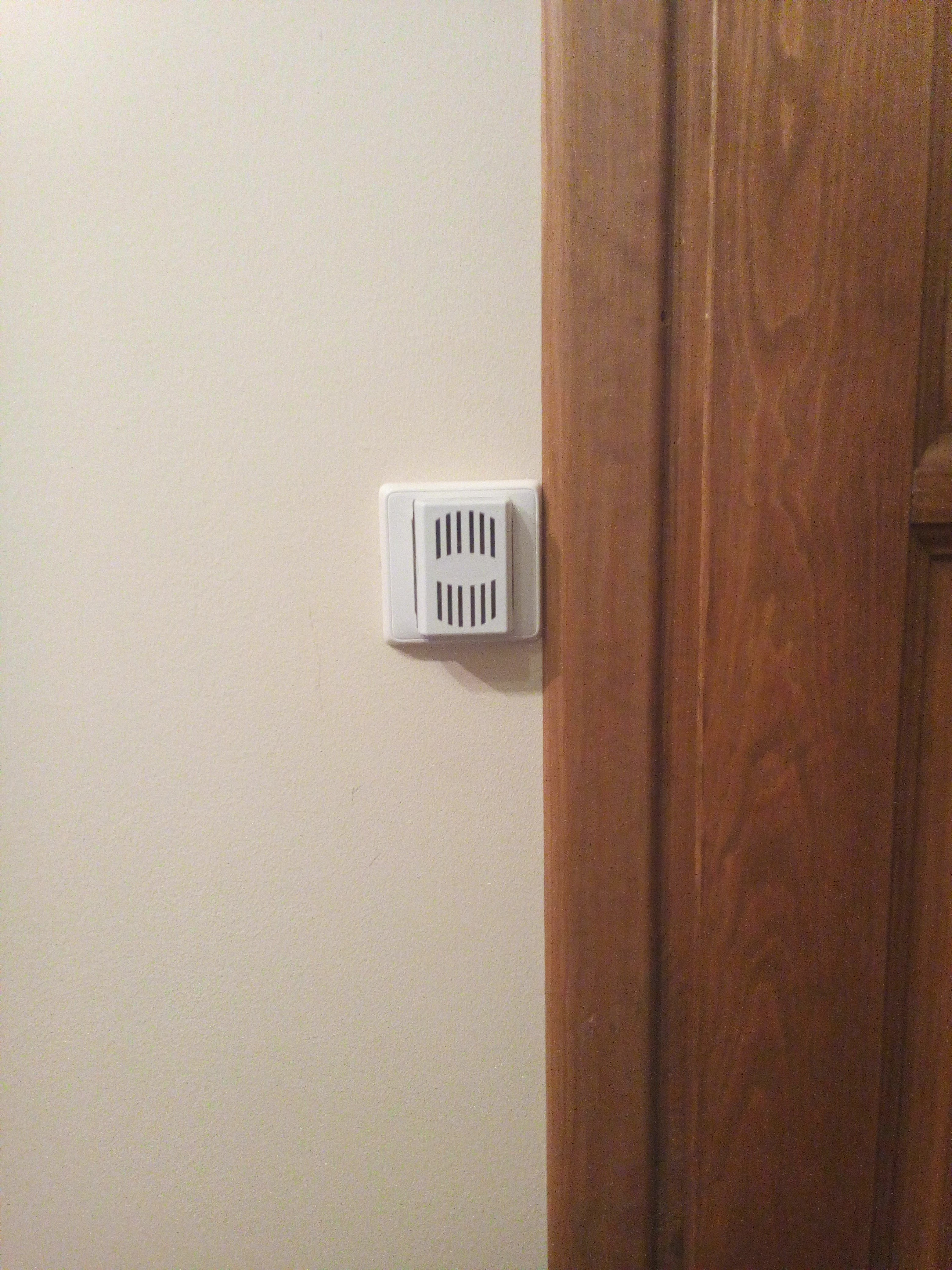

Ja swoje czujniki montuję tak jak na poniższym foto
Czujnik w obudowie

Jakiego czujnika ty używasz jeśli mogę zapytać ? Czy masz go podpiętego do Sonoffa czy jest to jakiś moduł Wifi? Podoba mi się ta  obudowa wyglada dużo lepiej niż goły DHT22.
U mnie różnej maści czujniki działają na przewodach ( skrętka komputerowa) o długościach do 10 m , oczywiście np dla DS18B20 stosuję wtedy rezystor 2,2k , to samo dla DHT 22 . W tej obudowie , o którą pytasz siedzi właśnie DS18B20 a moduł od niego jest w innym pomieszczeniu.

Teraz muszę to wszystko zainstalować po całym domu. Czy chowales przewody w ścianie pod tynkiem ? Ta obudowa na czujnik jest fajna - chyba dwu częściowa bo jest tam jakaś podstawka chyba . A odnośnie DHT22 to czy tez chowasz je w obudowie czy już nie?

Co do obudowy to jest zwykła obudowa taka  https://allegro.pl/kradex-z94jw-obudowa-26-9x46-9x65-8-jasna-i7060387548.html
wkomponowana w ramkę taką samą jak mają wszystkie gniazdka i włączniki  i polakierowana na identyczny kolor.
