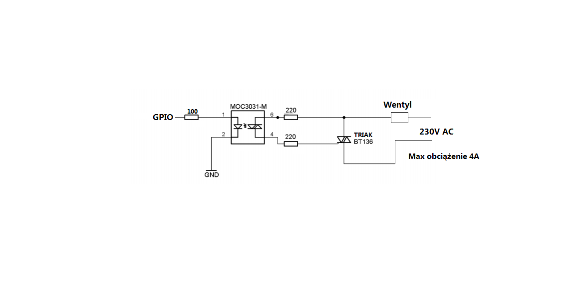

Możesz też za grosze zbudować sobie układ jak na schemacie poniżej i wysterować ten wentylator z dowolnego GPIO tego sonoff-a , wtedy oryginalny przekaźnik zostanie na zapas , lub zwiększając wartość rezystora na wejściu możesz dolutować się do cewki oryginalnego przekaźnika

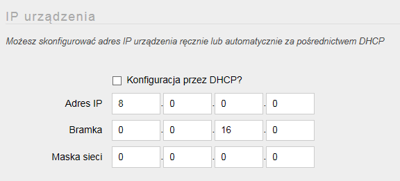

Pisales wczesniej o zwiekszeniu wartosci rezystora na wejsciu ze mozna dolutowac sie do cewki oryginalnego przekaznika. Masz moze jakas fotke z sonoffa abym mogl to zobaczyc ? Jaki rezystor mozna bylo by tam wykorzystac ? Ten Sonoff co steruje farelka ciagle wywala mi konfiguracje, srednio co poltora dnia co oczywiscie jest bardzo denerwujace. Czasami zdarza sie to przy probie zalaczenia farelki , czasami przy probie jej wylaczenia. Wtedy Sonoff resetuje ustawienia i budzi sie z adresem IP 192.168.5.1. Czasami jakies dane czastkowe zostaja jak w zalaczniku.
