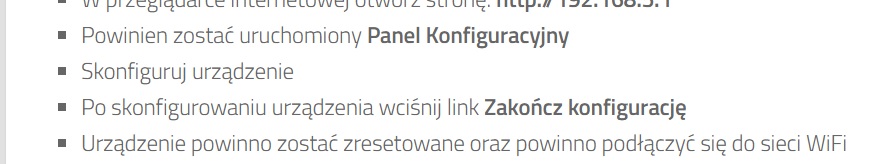

dzięki chłopaki, ogarnąłem... classic rookie mistake (co prawda nie pierwszy to mój raz z flashowaniem ESP - używałem innych softów, ale pierwszy raz z AFE)
Jakby ktoś jeszcze pytał o coś podobnego, to tak się zachowuje się AFE, jak się nie zamknie trybu konfiguracji 😀
Można dodać do jakiegoś FAQ czy podkreślić w procedurze instalacyjnej 😉
Pozdro. Idę konfigurować resztę 🙂
Jest napisane w dokumentacji, do której zawsze zachęcam
