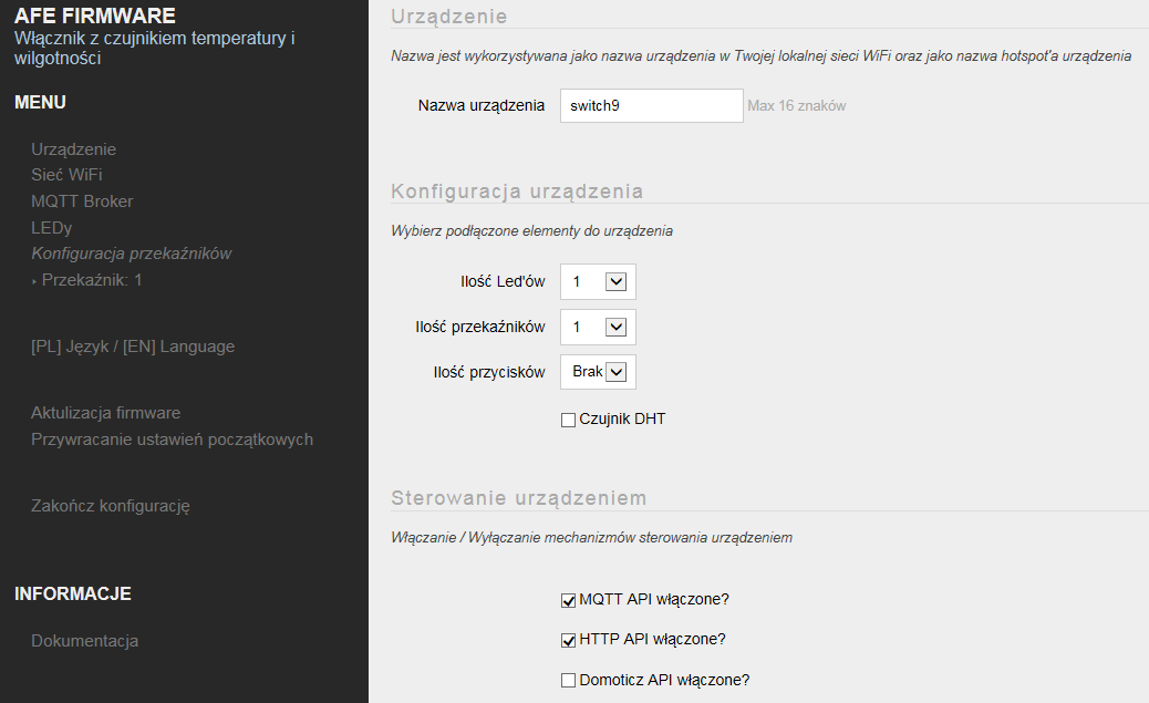

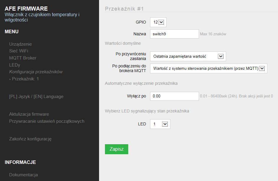

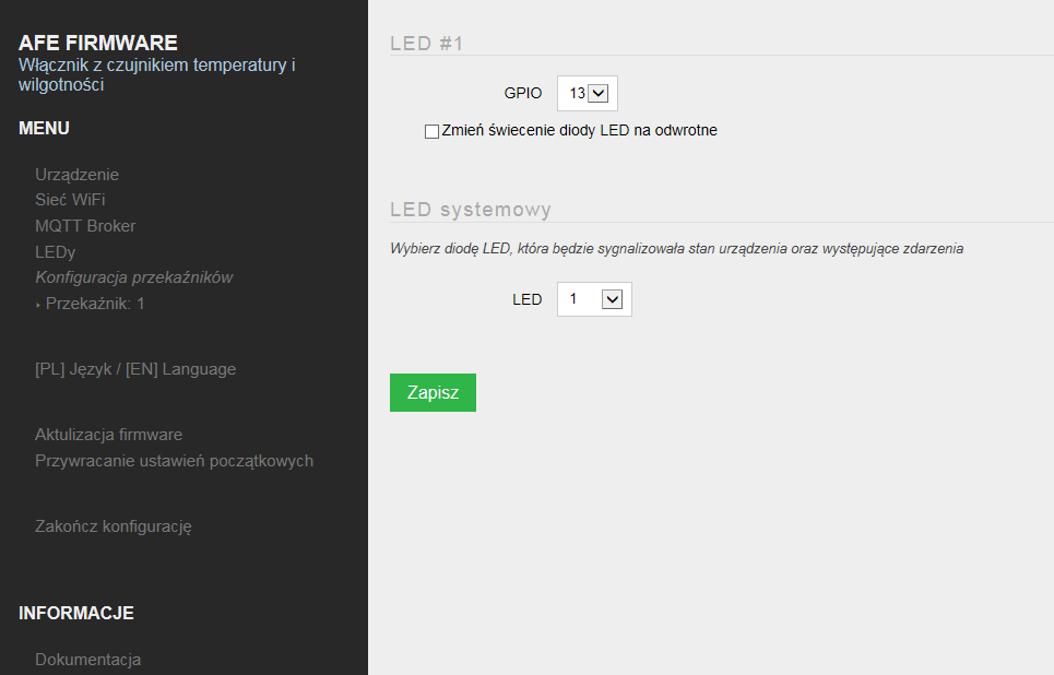

  • nie mazsz moze jakos podwójnie skonfigurowanego tego samego GPIO dla LED, Przekaźnik, Przycisk ?

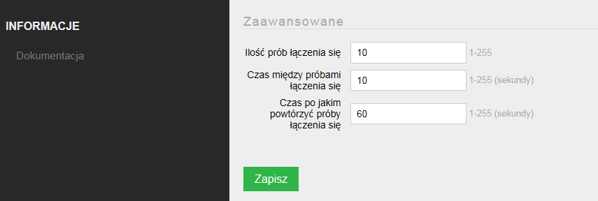

  • Podeslij moze screeny z konfiguracji: Urzadzenie, Przekaznik, LED, Przycisk, Czujnik temperatury

Zalaczam ustawienia do wgladu. Przycisk i DHT jest calkowicie wylaczony w tej chwili.
