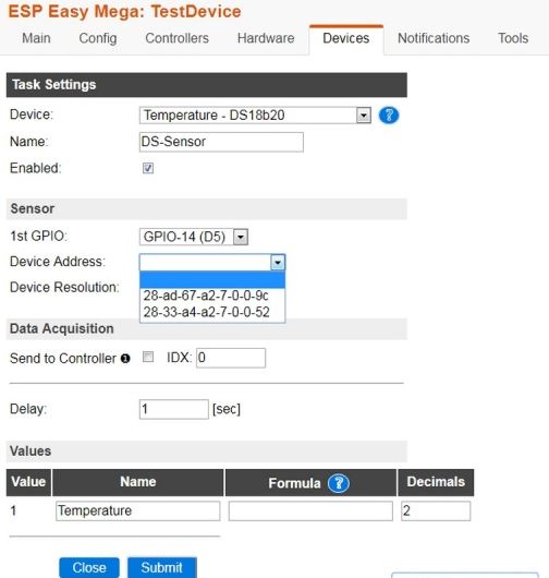

Możesz jeszcze podłączyć ten czujnik pod RX czyli GPIO 3 tzn żółty pod RX , czarny i czerwony tak jak teraz .
Jeżeli nie zadziała to spróbuj wgrać do tego sonoffa EspEasy , tam można do jednego GPIO podłączyć kilka czujników i w panelu konfiguracyjnym widać czy czujnik jest widziany przez GPIO .
Tu masz przykład jak widać dwa adresy czujników
ds w eapeasy
