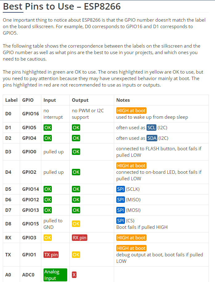

co do dostępnych GPIO sugerowałem się tym o to materiałem załączonym. Mogę  dodać ponownie 9,10,16
Jak rozumiem ten znak zapytani to link do pomocy jakieś, tak? teoretycznie mogę zrobić taki link na każdym formularzu (niż do każdego pola)  np,konfiguracja przekaźnika

@adrian tez ta strona sie sugerowalem. Co do gpio9 proby przy espeasy powodowaly ze gdy zlanczalem to gpio do gnd to przez chwile esp zachowywalo sie nie stabilnie. Tak jakby sie na chwile zawieszalo i ponownie dzialalo. Gdy powyzej niz okolo 8 sek zlaczylem gpio9 z gnd esp nie chcialo juz  wstac. Musialem odlanczac od zasilania. Tak , ze z tym gpio9 to nie wiem jak w innych modulach,ale wemosd1 nie dzialal z nim z espeasy.
Co do gpio10 dzialalo jako wlacznik i wstawal z podlaczeniem do gnd.
Gpio 16 zmiana stanu wylacznika  to zwieranie z 3.3v dodatkowo tam podlaczylem do tego pina rezystor miedzy tym pinem a gnd.
