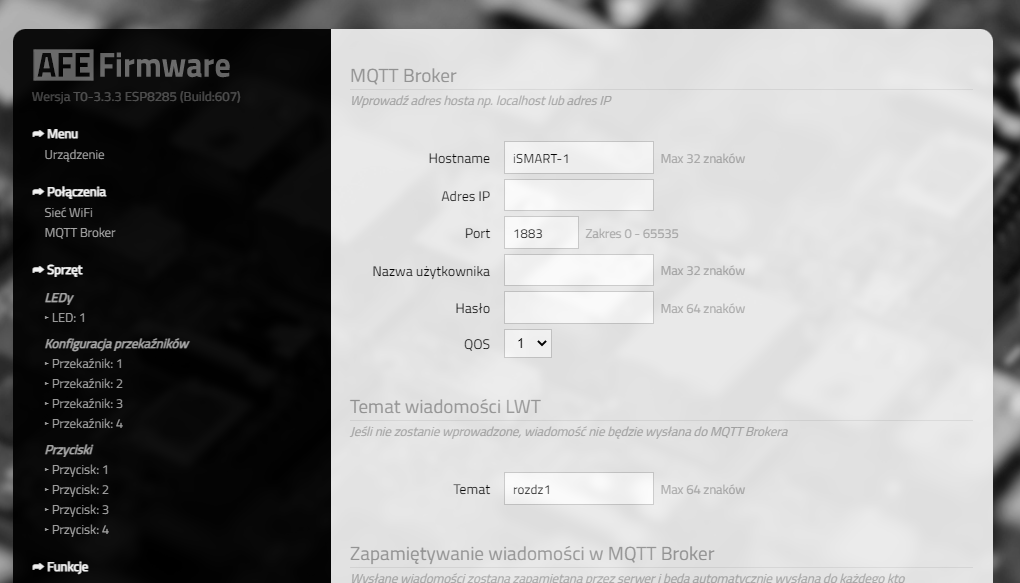

@jacekkaczmarczyk wyślij może screenhota z konfiguracji MQTT, może coś tam wypatrzę

i jak robisz pinga z commnd line tego iSMART-1 to Ci odpowiada ?
4 Odpowiedzi

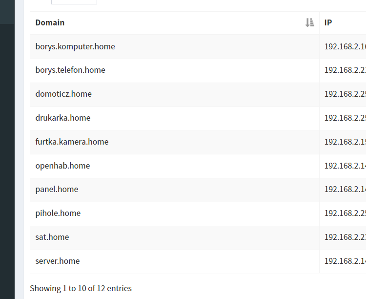

U mnie router przydziela stała adresy IP urządzeniom, a w sieci mam lokalny DNS z wpisanymi nazwami urządzeń (budowany a PI-Hole)
nie ma tutaj co szukać problemu w AFE, linux, router - musisz zbudować i skonfigurować odpowiednio swoja sieć lokalną.
