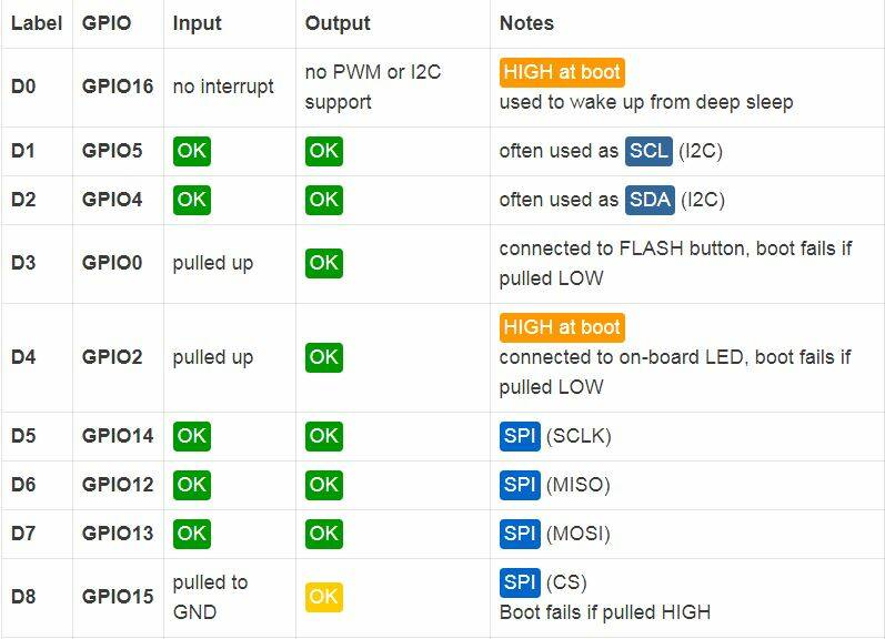

z tego co pamiętam do
  • GPIO16 - jest zwarty do GND wiec zwieranie do GND, żeby dać impuls nic nie da - raczej trzeba impulsy na 16'stym robić do 3.3v
  • a 15 jest do wybudzania ESP - nie jestem pewien czy może być wykorzystywany do liczenia impulsów
możesz sprawdzić najpierw na innym GPIO?
Jak GPIO 15 będzie w stanie H - wysokim przy restarcie ESP to moduł nie wstanie

PO wielu próbach zadziałało, ale tylko na GPIO 0 i GPIO 13
