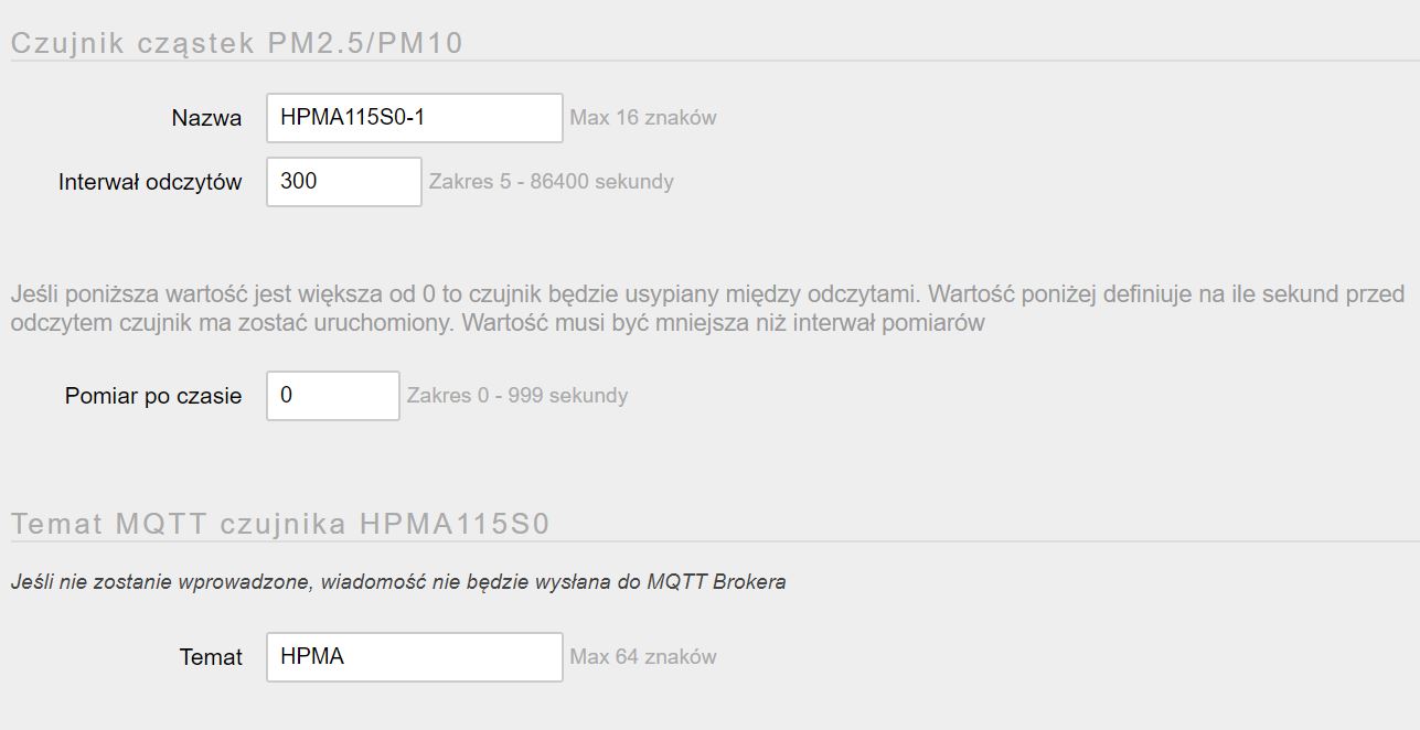

Tak wiatraczek dmucha, a konfigurację załączyłem w trzech linkach w poprzednim poscie, jeszcze raz w załączniku.
 Konfiguracja HPMA w AFE
@leszekb poprzednie linki nie są udostępnione publicznie więc nie ma do nich dostępu - poprosiłem jakiś czas temu o dostęp
Co do tej konfiguracji - pierwszy odczyt jest możliwy po 5 minutach - masz ustawione odświeżanie danych co 300sek
Sprawdzałeś po tym czasie, czy wcześniej?
Pamiętaj, że nie możesz resetować urządzenia.
Ustaw np 10sek, zapisz konfigurację, wyjdź z panelu konfiguracyjnego, odłącz zasilanie, podłącz zasilanie, odczytaj dane po 10sek
