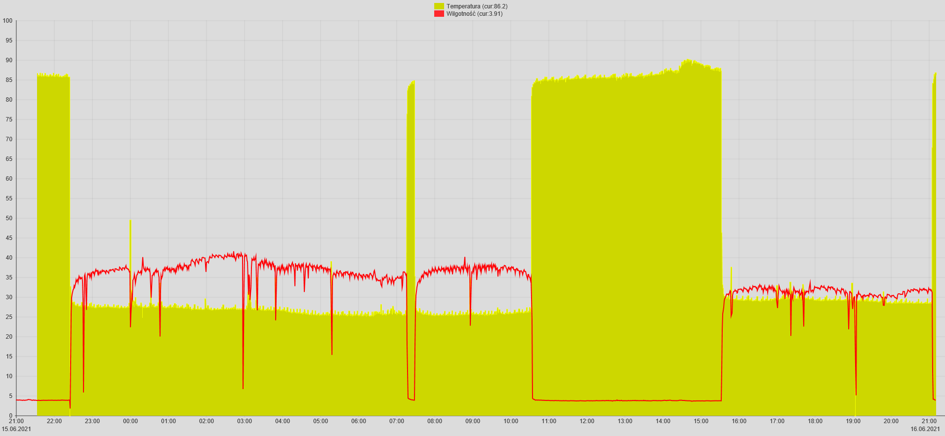

u mnie niestety padło.
i jak jest za ciepło to spada wilgotność
nie mam , kupię i podmienię
Stacja leżała w pudełku prawie rok , ale zrobiło się ciepło, wróciłem do problemu i wygrałem 😀
Czujnik który użyłem :
ma magiczny punkt PS :
który wyłącza UART zainstalowany na czujniku.
Na aukcji nie ma o tym słowa, sprzedawca chyba też nie miał o tym pojęcia, dopiero u Chińczyków znalazłem.
Zlutowanie PS pomogło jak magiczna różdżka, stacja od kilku dni działa bez problemu.
