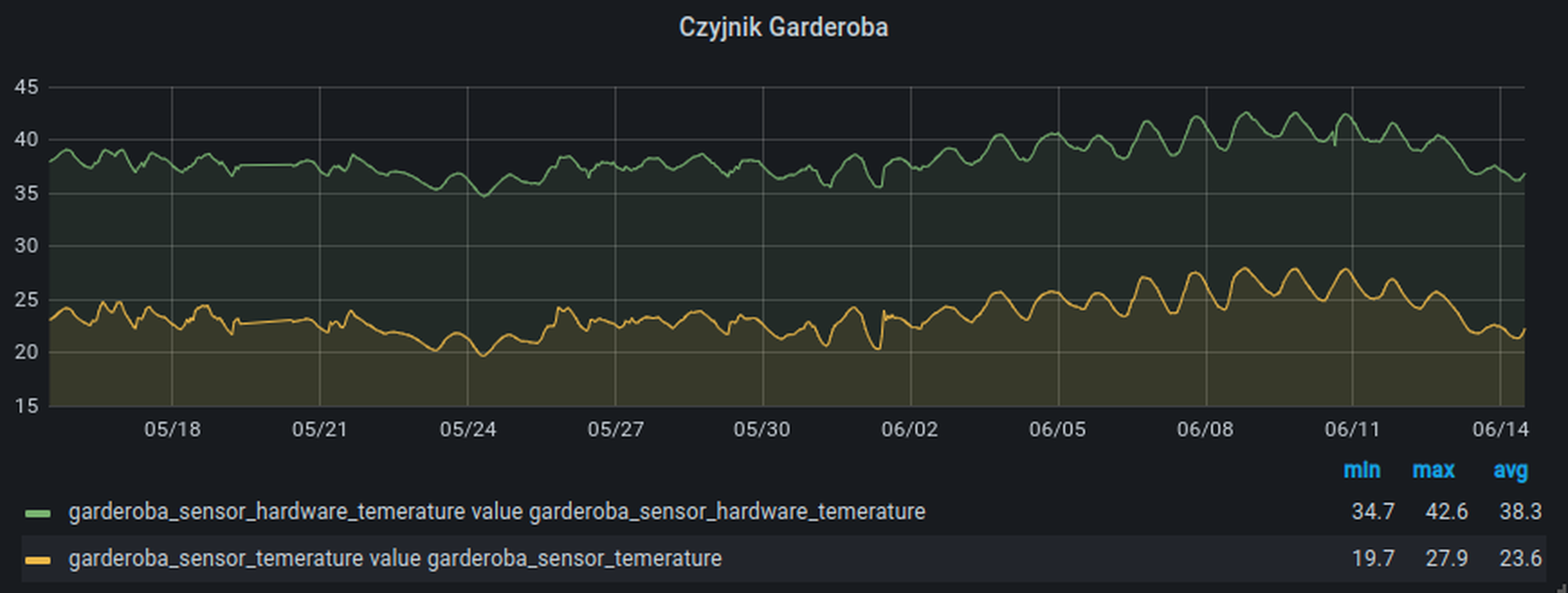

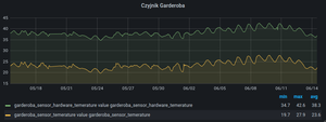

Ten sam czujnik, odczyty co 1min z okresu 30 ostatnich dni - linia żółta - nie ma przełączeń  C / F
