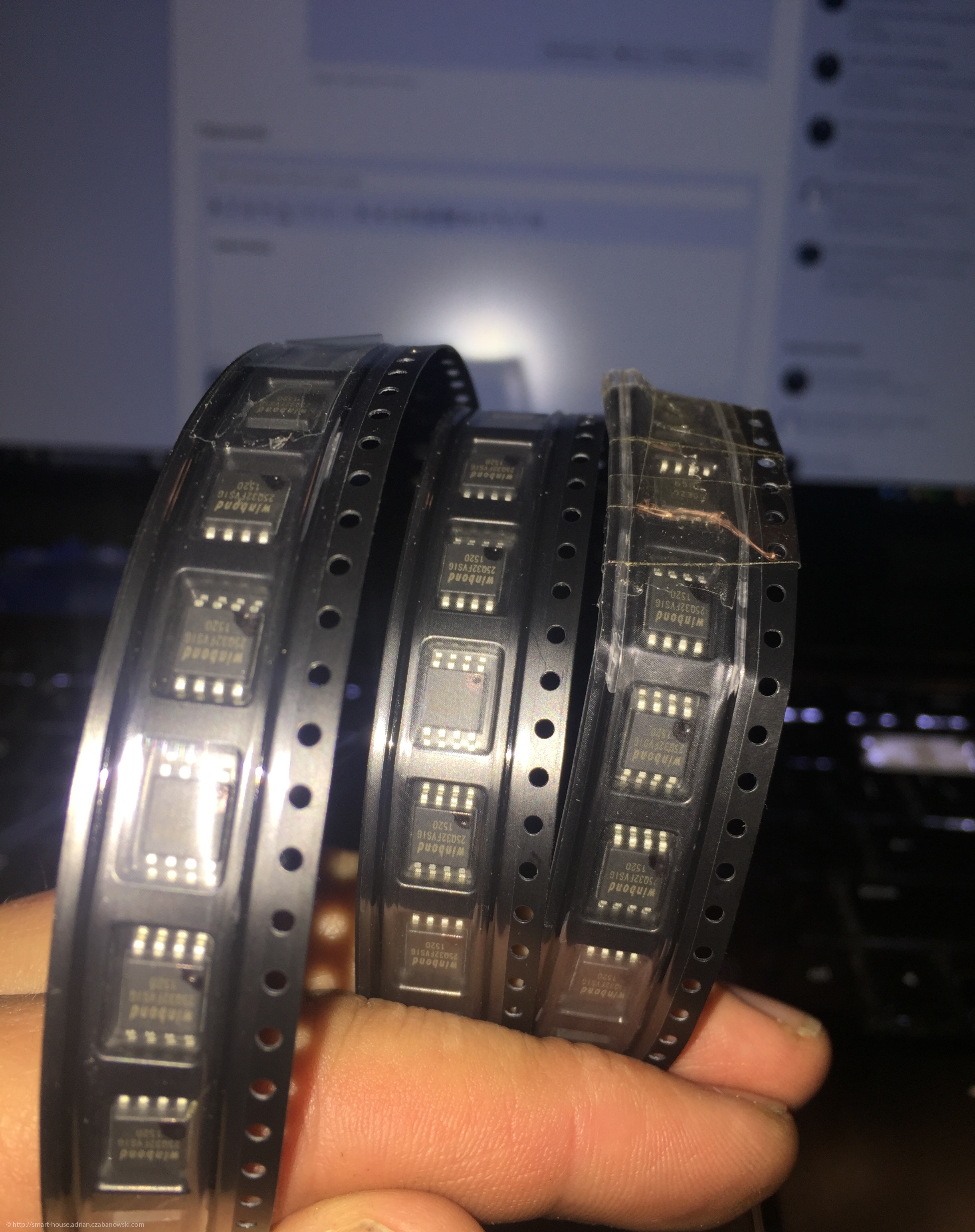

ok, daj zanć, zawsze może być jakiś problem z softem, który nie wychwyciłem, dzieki
też, kiedyś nabyłem 4-megówki i oprócz tego, że wlutowałem w jednego sonoffa i posiadaniu świadomości, że tam siedzi 4mb to jakoś nic więcej z tego nie miałem. Dla normalnego śmiertelnika wlutowanie takiej kostki może być ciężkawe. W Sonoff basic troche dodatkowo przeszkadza ten przycisk, żeby to łatwo wlutować.

Co do kości pamięci to zamówiłem sobie żeby przetestować z ESPEasy. Przy 1MB tak duże oprogramowanie (ESPEasy 2.0) zajmuje prawie wszystko.
