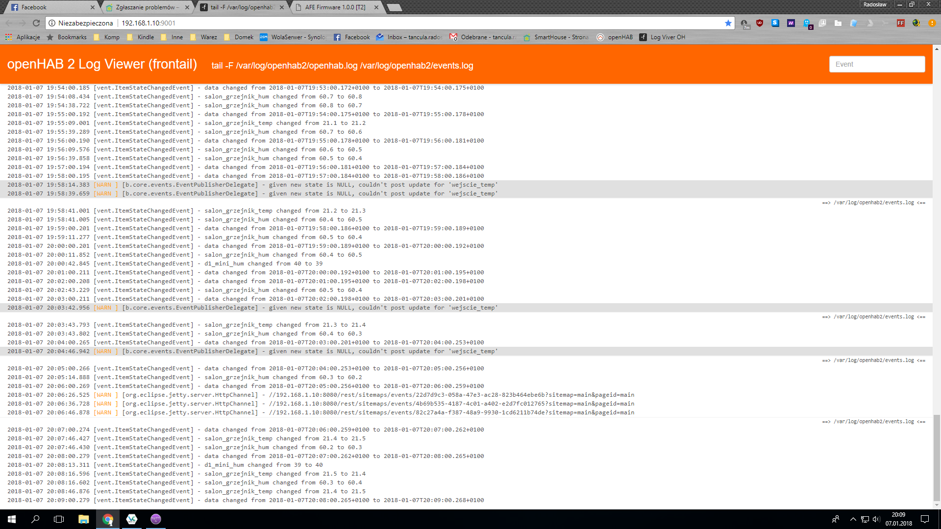

Podłączyłem pod Sonoffa B. przełącznik pod GPIO 1, oraz DHT11 pod 14. Wyłącznik działa bez problemu, natomiast czujnik daje prawie same wartości NULL. Dawałem odczyt co 30/60/10 sec, jednak na OH i na MQTT.fx reszta czujników działa dobrze, natomiast ten o którym mowa zamiast co wskazane ileś tam sek. wysyła strasznie rzadko.
W załączniku log

a jak z wilgotnością to samo? to oprogramowanie odczytuje temperaturę co ile sekund tam w konfiguracji wpiszesz, ale przez mqtt wysyła wartości tylko wtedy kiedy temperatura / wilgotność zmieniła się od poprzedniego odczytu.
  • czy temperatura w ogóle jest wysyłana? tak zrozumiałem
  • jak ustawisz tak co 10sek i trzymasz ręką czujnik, żeby temperatura rosła to dostajesz co 10sek podnosząca się temperaturę?

Wysyła obydwa odczyty, tylko wydawało mi się że robi to zbyt rzadko. DHT11 ma małą czułość, więc zmian na zew o tej godzinie dużych nie ma, myślałem że wysyła dane jakiekolwiek by nie miał po mqtt co żadna jednostkę czasu. Teraz już wiem że to odczyt jest co daną jednostkę, a wysyła tylko przy zmianie. Więc problem pewnie nie istnieje.
Z testem z ręka będzie ciężko bo wisi 3 m nad ziemią czujnik, a sam sonoff ukryty pod elewacją. Jak rano słońce przyświeci koło niego to zmiany sprawdzę.
Jeszcze muszę rozszyfrować czemu przy odczycie temp/wilgotności (cmd get) tak często nie może odczytać danych z czujnika(null/nan). Przewód ma długość jakieś 1,5m linką 1,5mm (tylko taki miałem w weekend pod ręką).

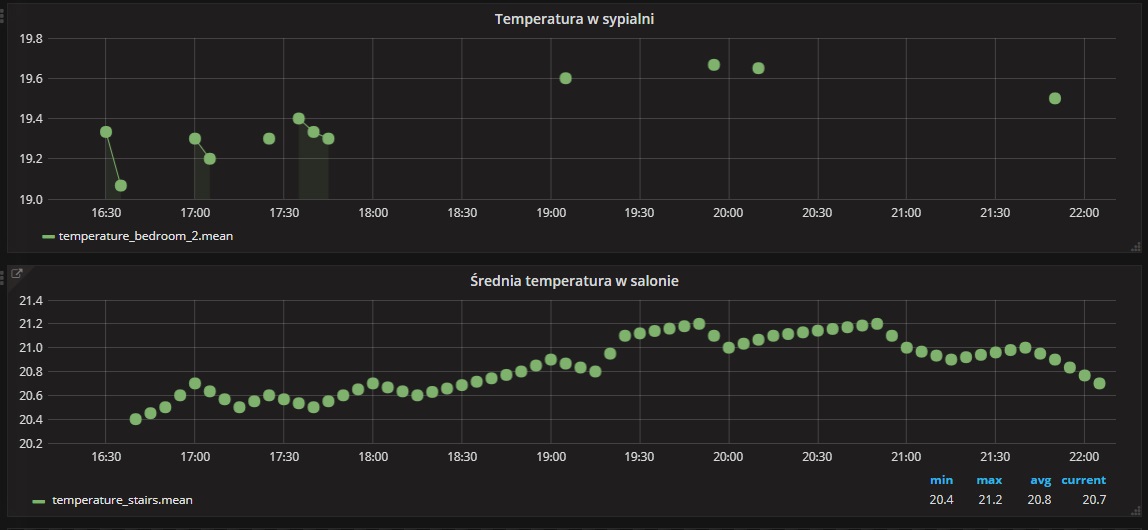

ale wiesz co teraz porównuje sobie odczyty z czujnikiem DH22 i DS18B20 - w tym samym okresie
DH22 to ten u góry, DS18B20 u dołu
i rzeczywiście odczyty z DH22 są rzadkie. Zapisałem sobie to do analizy, bo słabe to jakoś
