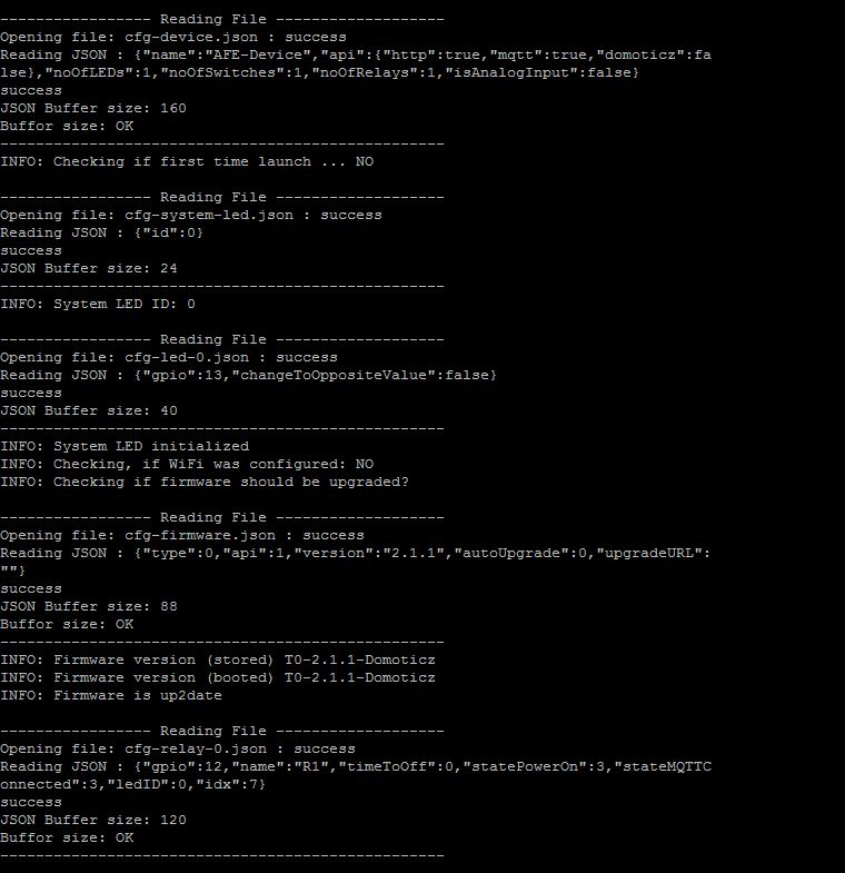

w ostatnim screenshot nie masz w ogóle skonfigurowanego domoticz ip - moze to ma jakiś wpływ - no ale nie powinno mieć na mQTT

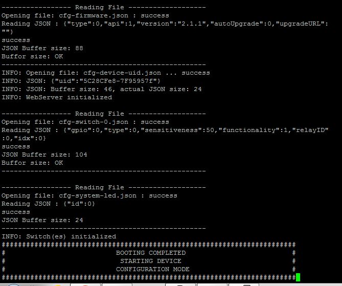

takie cos to dostaje jak wchodzę w tryb konfiguracyjny
- wtedy przycisk nie chodzi
- w jakiś sporadycznych sytuacjach - raz mi się udało go zawiesić (ten ciąg znaków o którym pisałeś)

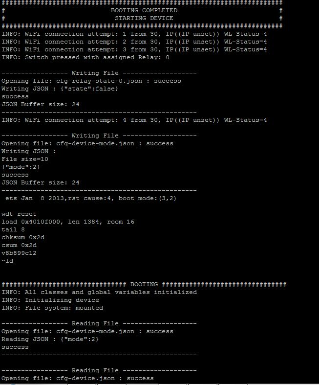

@adrian Timeout na brak połączenia z siecią nie pomaga, przynajmniej u mnie . Sprawdzam to tak najpierw poprawny konfig i wszystko śmiga potem w AFE zmieniam hasło do wifi i po wyjściu z konfiguracji przycisk zadziała raz może dwa i soft się wiesza, po jakimś czasie wyrzuca to co wstawię za chwilę i przechodzi w tryb konfig.
Timeout ustawiałem na 100ms , 500ms , 1000ms , bez zmian
To co jest poniżej moduł wysypał longiem
Timeout dotyczy tylko utraty połączenia z Brokerem MQTT - nie ma nic wspólnego z tym problemem wyłączenia WiFi

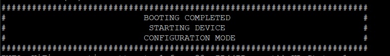

Tobie po pierwszym screenshot - wchodzi w tryb konfiguracji.
- ten zapis do cfg-device-mode.json wartości 2 i później reset urządzenia to powoduje
- dzieje się to po wciśnięciu przycisku na 5+sek
