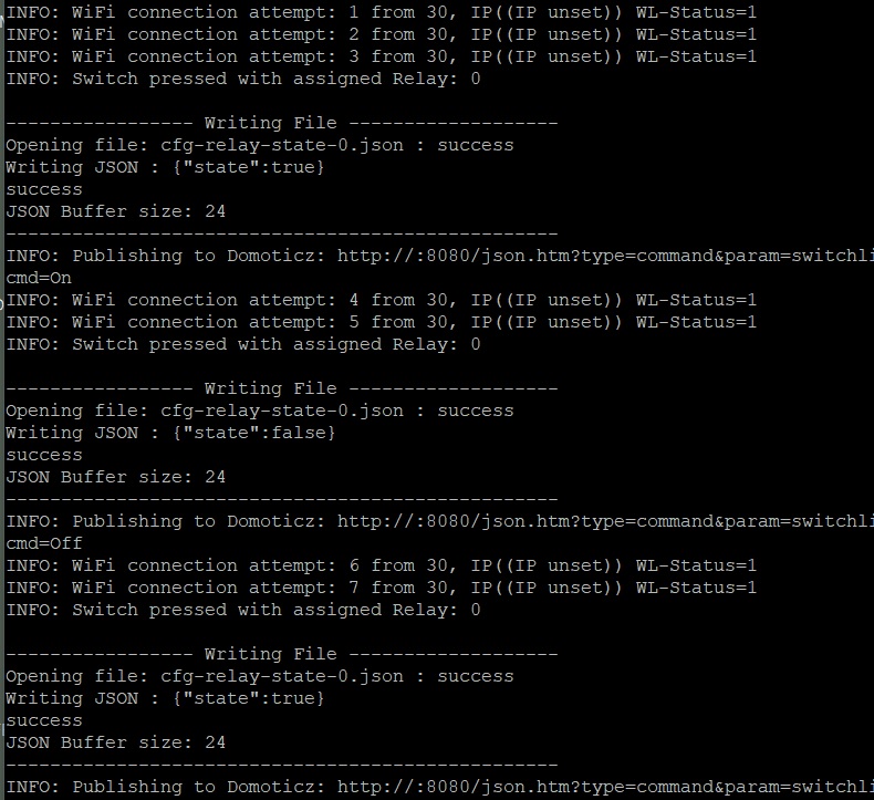

@adrian u mnie też czasem działa 🙂 a teraz Sprawdzone i działa tak samo jak u Ciebie
@adrian a zobacz jak u Ciebie działa jak zabraknie wifi ? Ja zmieniłem tylko hasło
Dołączył: 13 lat temu
jest moment "zawieszki" jakby 5 sek - i tutaj przycisk nie reaguje
jak wejdzie w tryb łączenia się to już jest ok

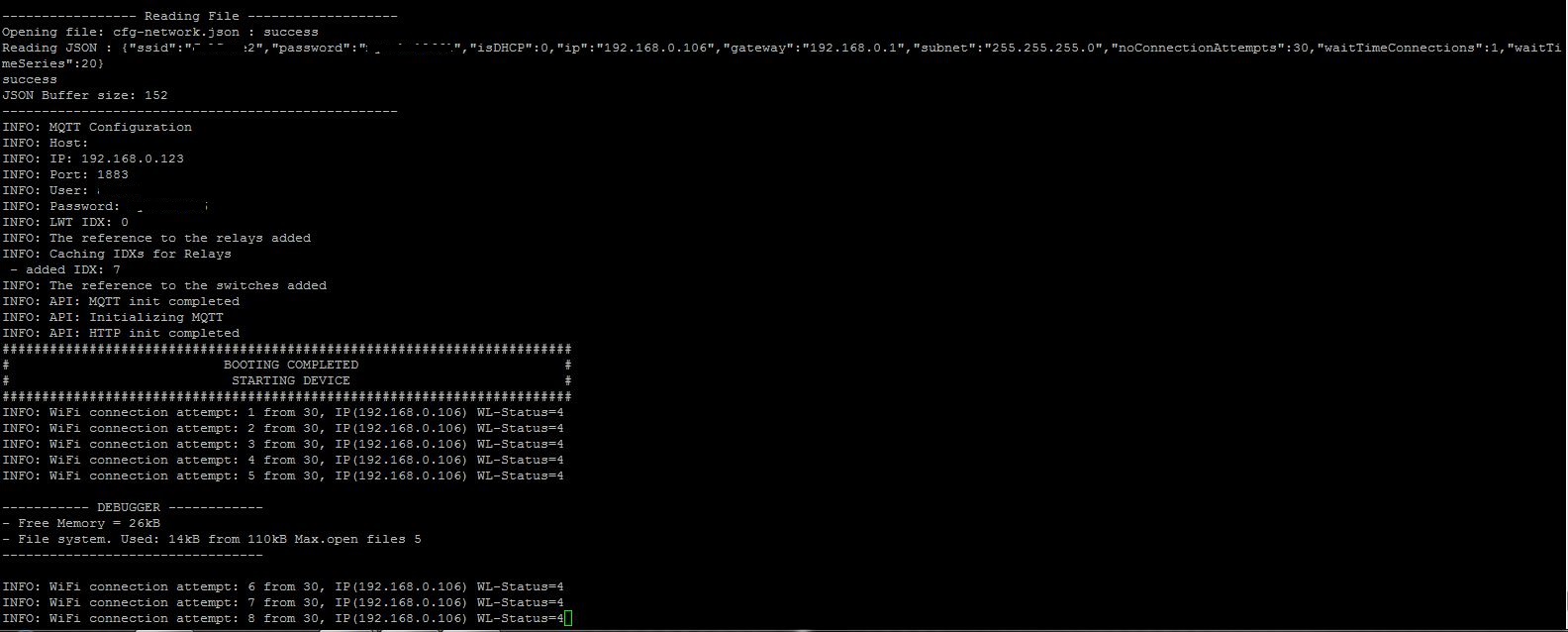

@adrian a przy aktywnym HTTP- API też po tych 5 sek działa bo u mnie nie działa przycisk
 http API
2 Odpowiedzi
sprawdzałem MQTT - sprawdze http
ten Twój schreenshot to raczej z włączonym MQTT - patrząc po logach

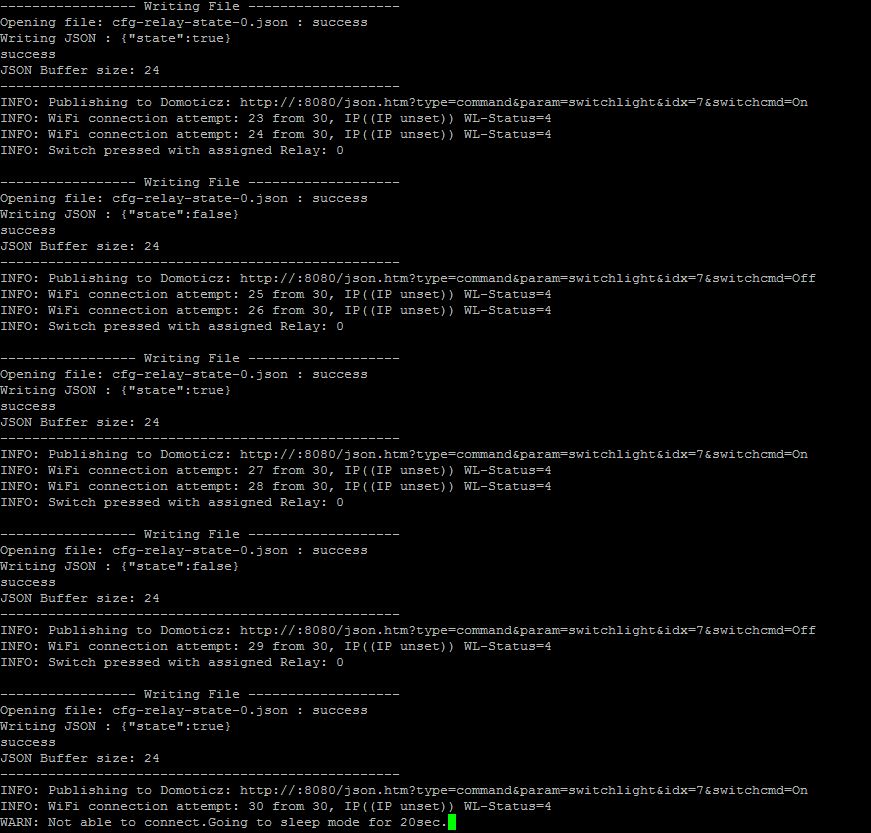

@adrian u mnie wygląda to tak , przy samym mqtt przycisk działa do momentu kiedy soft nie wchodzi w sleep mode potem zwiecha i koniec
mqtt

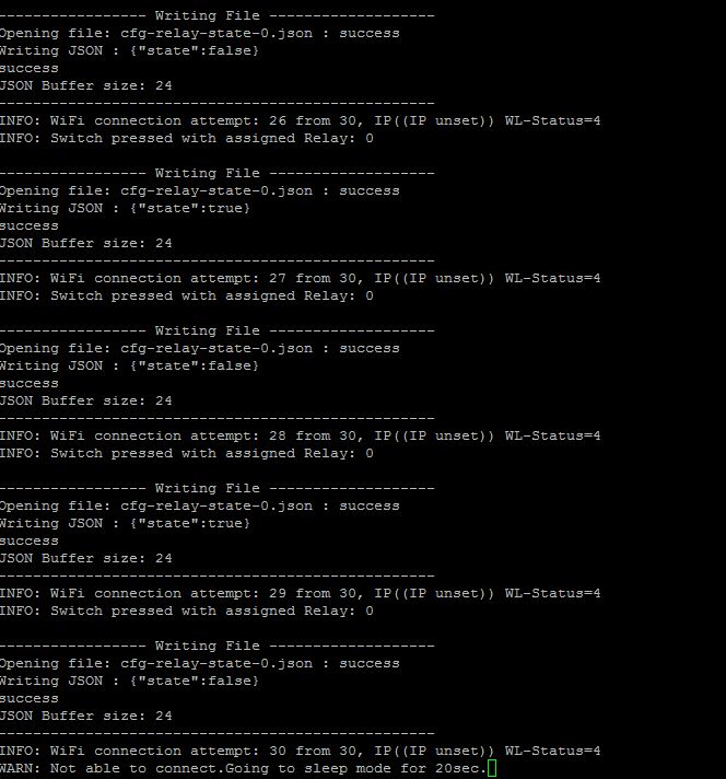

To samo jest przy samym HTTP -API Domoticz
http

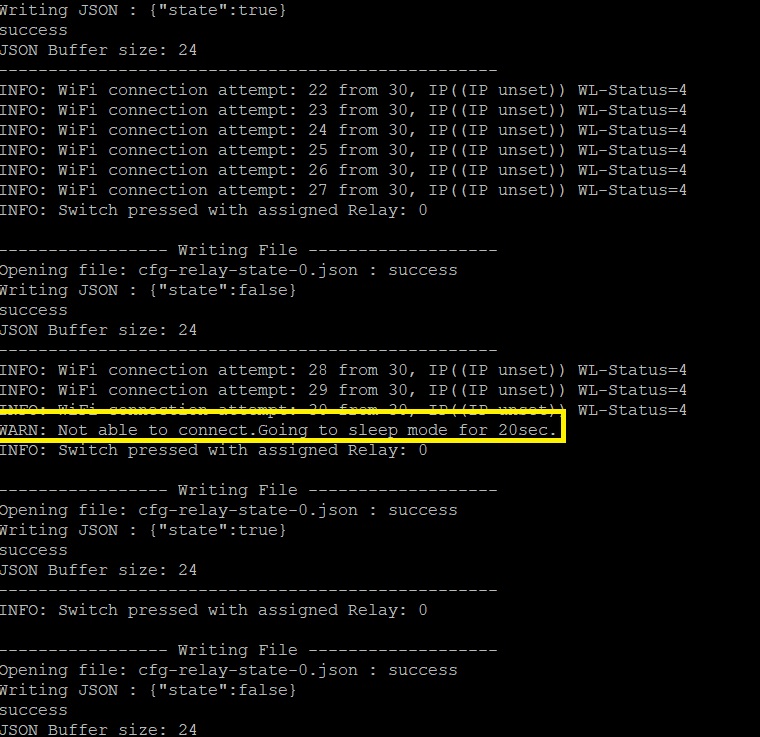

Przy aktywnym MQTT - Domoticz  i API- HTTP przycisk nie reaguje
Jak moduł się zawiesi przy samym mqtt lub samym http to tylko zdjęcie zasilania pomaga żeby ożył, ale po restarcie wciśnięcie przycisku na chwilę wprowadza go w tryb konfig
