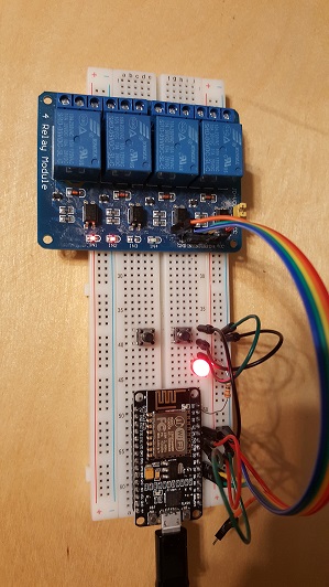

Cewka przekaźnika działa na odwrót
w momencie kiedy
http://x.x.x.x/?device=relay&name=really1&command=on (cewka przestaje działać)
http://x.x.x.x/?device=relay&name=really1&command=off (cewka działa )
wiem że po stronie przełączania mogę połączyć NC i wspólny ale wolał bym żeby cewka działała w momencie
da się gdzieś to zmienić ??

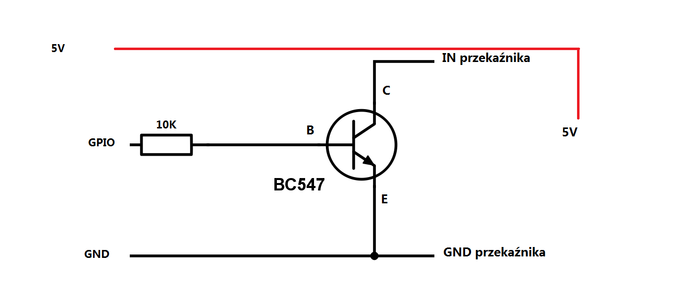

@gregaicha żeby to zmienić to albo trzeba dla każdego kanału zastosować tranzystor schemat poniżej
przekaźnik tranzystor
wtedy sobie ustawisz jak będziesz chciał

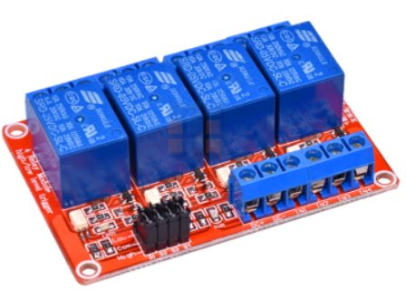

czy taką płytkę
można podłączyć bezpośrednio GPIO ??

za to dziękuję działa bez problemów 🙂
Hey, nie zapisuję sobie tego jako błąd w AFE. To kwestia doboru sprzętu,
Lub dodatkowa funkcjonalność na kiedyś w AFEm czy sygnał wysoki z GPIO ma sygnalizować ON czy OFF
pozdrawiam, adrian
